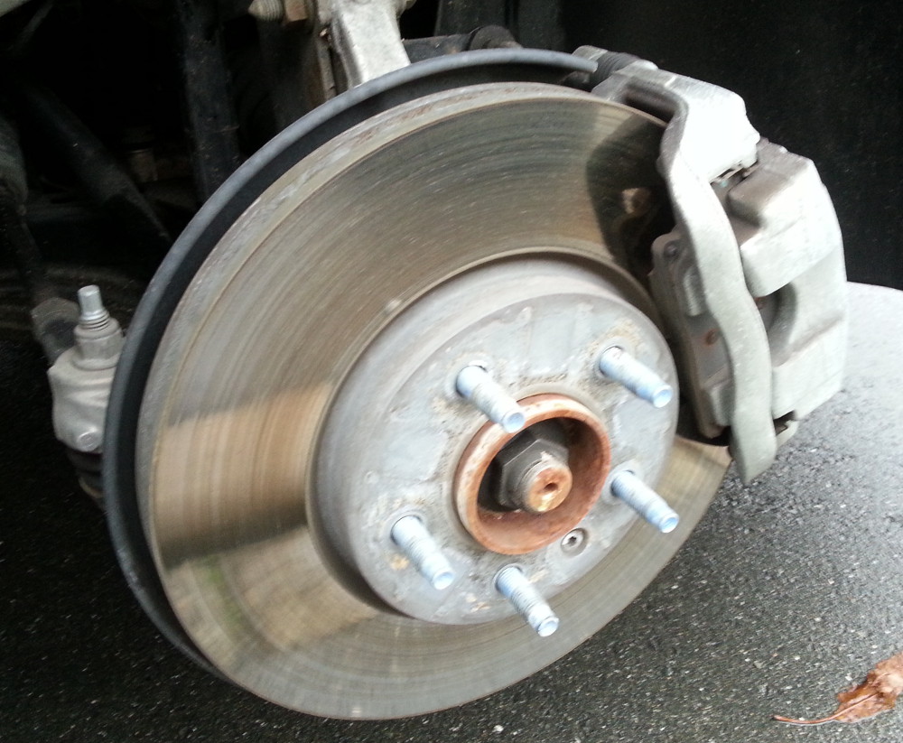

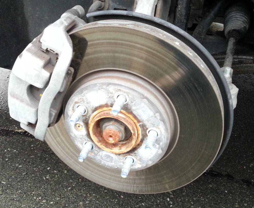

Und noch die beiden vorderen Bremsscheiben.
- vorne links
- links vorne_.jpg (214.05 KiB) 16875 mal betrachtet
- vorne rechts
- rechts vorne_.jpg (192.21 KiB) 16875 mal betrachtet

Meine schauen genauso aus wie von Markus. EZ 12/2011
Schon eine Frechheit, dass später offensichtlich rostender Schrott verbaut wurde...

Wöchentlich ein mal nehme ich auf einer Autobahnabfahrt den Gang raus und bremse. So wird nicht rekuperiert und die Geschwindigkeit wird wirklich von den Bremsen verringert. Scheiben sehen aus wie die von Markus: Wie aus dem Laden gerollt

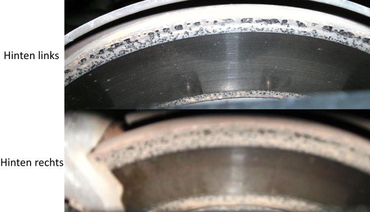

Heute war meiner mit 101.000 km wieder an der Reihe, leider nicht ohne Bemängelung der hinteren Bremsscheiben.
Vorne alles tiptop, hinten ist der Rostbelag aber hart an der Grenze zu 20% der Gesamtbelagsfläche, da muss ich beim FOH wohl was machen lassen
Ich erwäge nun, es mal mit dem berüchtigten N-Bremsen zu probieren
