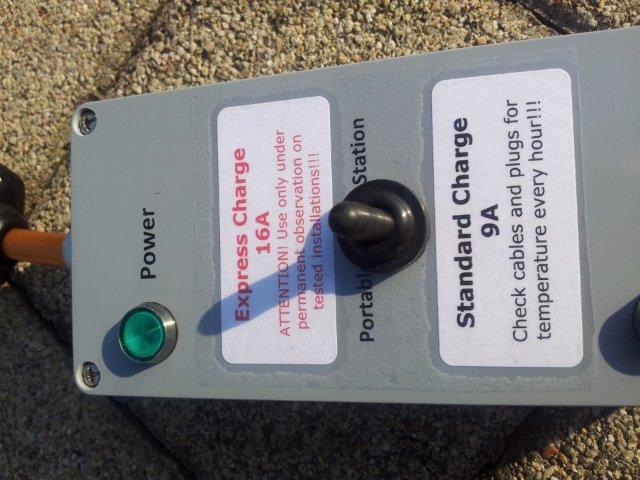

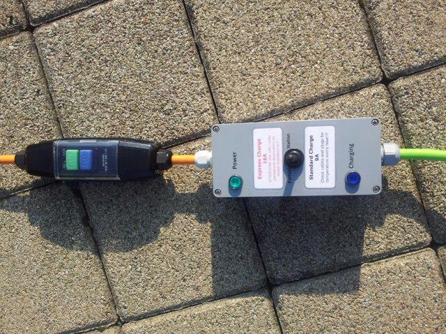

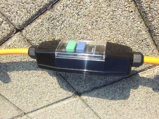

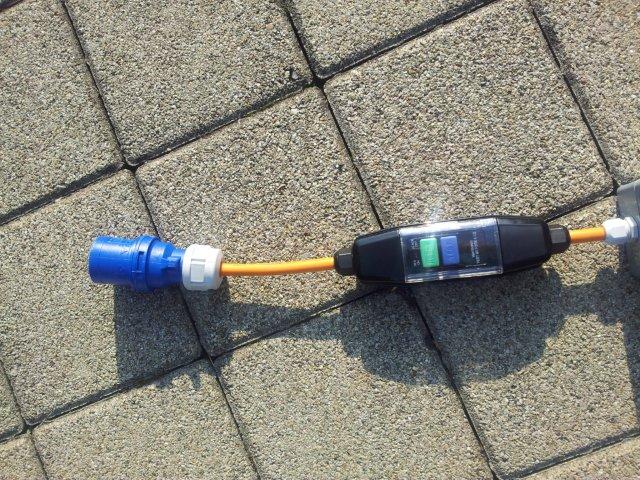

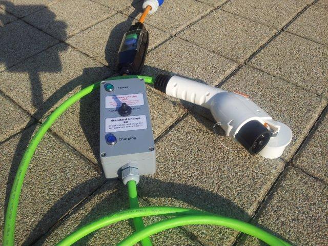

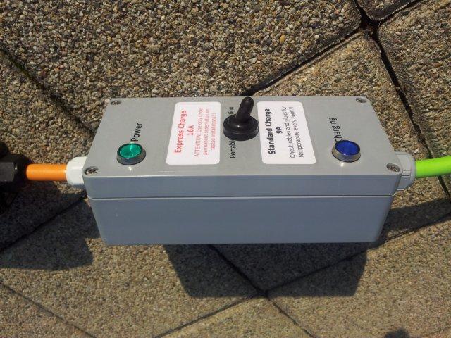

Bilder des Bettermann-Kabels 16 A

Details zum Bettermann Kabel:

Wieso diese Warnungen für 16A, ist doch ein CEE Stecker drauf ? Das ist alles schon sehr suspekt, speziell nach den Erfahrungen von tubist88 ...

Das Kabel funktioniert einwandfrei.
