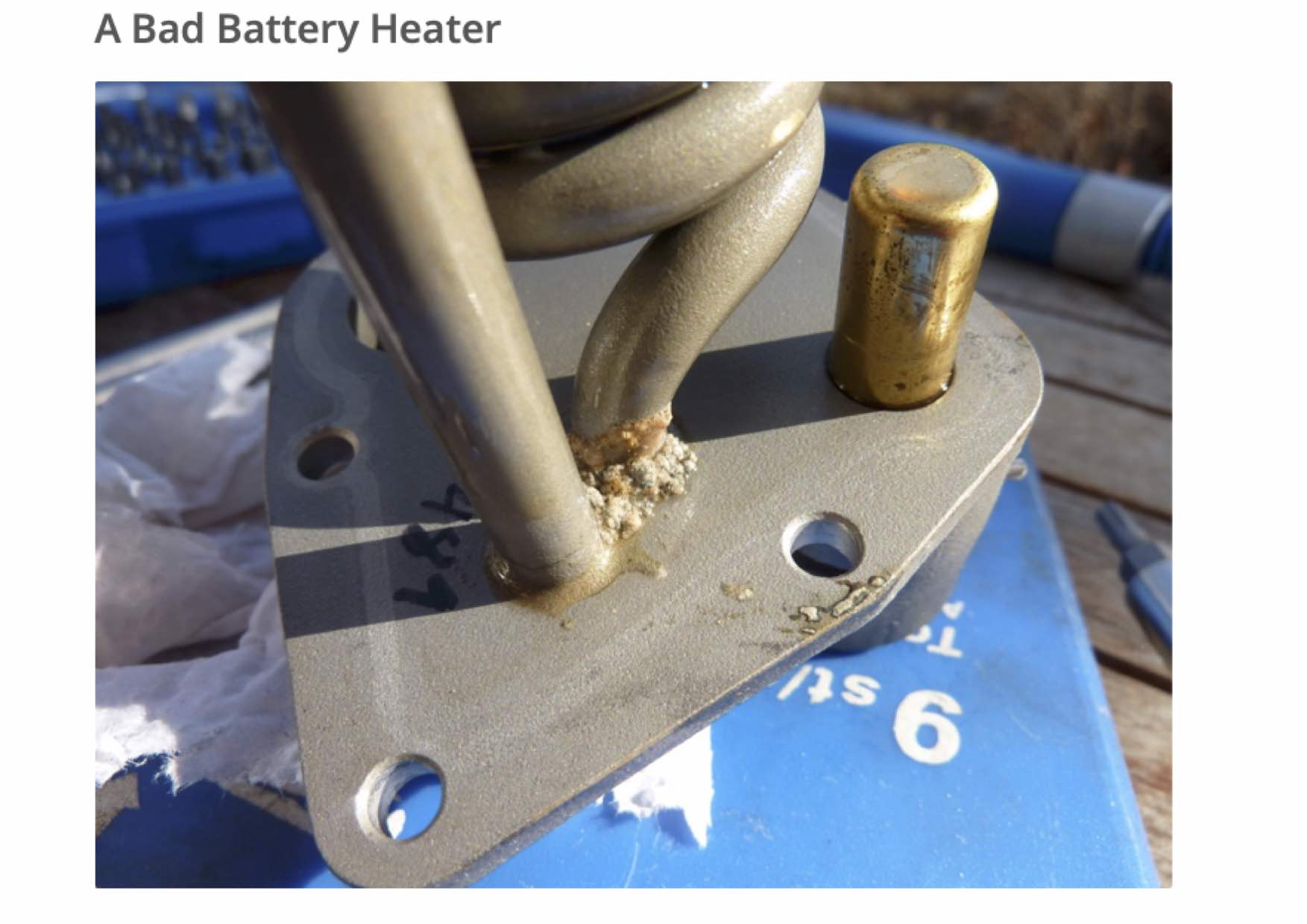

- Akku Tauchsieder
- Akkuheizung.jpg (116.3 KiB) 8596 mal betrachtet

In den 9 Jahren die ich hier lese bist Du der Erste mit diesem Fehler.
Akkutausch aus allen Gründen hatten wir hier vielleicht 3-4 mal.
Die 360 V HV Batt ist gefährlich und mit den 12 V Batts nicht zu vergleichen.
Die Anforderungen an den KFZ Elektriker sind vergleichsweise zur 12 V Zeit exorbitant hoch.
Das will auch keiner von Denen gerne machen... den Zellentausch.

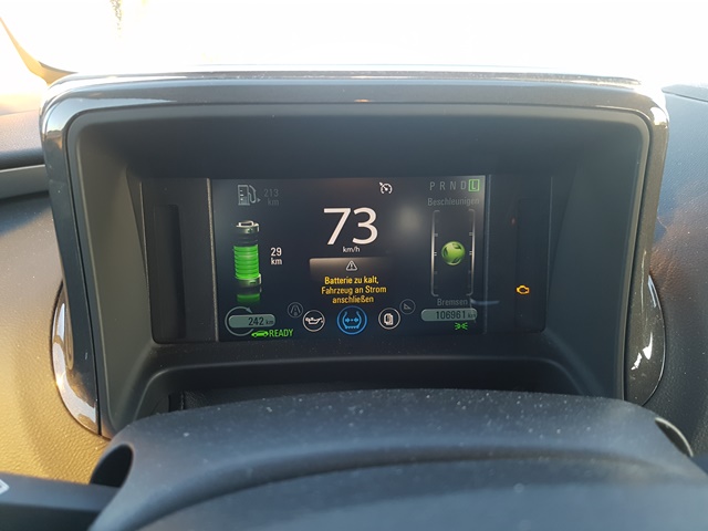

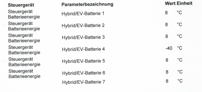

Ich hab erst mal folgendes Problem mit dem Temperatursensor 4...
Er hat sich gestern und heute nicht laden lassen,mit GDS kam folgendes im Steuergerät Batterieenergie
Termin am 6.4. in Mühldorf,Scheidl steht-hab im Vorfeld alles per Mail geschickt.Garantie bis 8.20.Es wird eine neue Batterie werden.
Reparieren kann man sowas leicht,der Sensor 4 ist hinten rechts aussen verbaut ca.10cm Kabel bis eine 2 pol. Steckverbindung im Kabelsatz zum Steuergerät Batterieenergie kommt,in der ist eine Kontaktkorrosion.Prüfung wäre sowieso alle Sensoren zu messen bzw. Stecker alle mit Makratronik und Kontaktfett zu behandeln.Batterie raus ist halt die Action.
