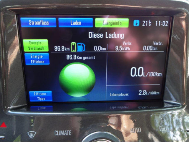

Hallo Forum - ich will es schön langsam wissen, ob der Akku unseres Ampera 10,5 kWh Strom ausspuckt!
Um 09.45 Uhr bin ich mit einer Reichweitenanzeige nach der Vollladung von 74 Kilometer "gemütlichst" nach Schärding/I (Meereshöhe 330 m) gefahren. Bis zum Stadttor waren es laut Ampi-Tacho (zählt leider fast 10 % zu viel) 44 Kilometer. Kein größerer Hügel und Rückenwind. Verbrauch 3,4 kWh - Restreichweite 54 KM! Zurück dann die gleiche Strecke, allerdings bei Gegenwind und meine Garage liegt bei einer Seehöhe von 520 Meter. Die Restanzeige in der Garage betrug 2 Kilometer. Ich konnte dem Akku wiederum nur 9,5 kWh herauslocken? :roll:
Abbild 07.07.2013, 11 h

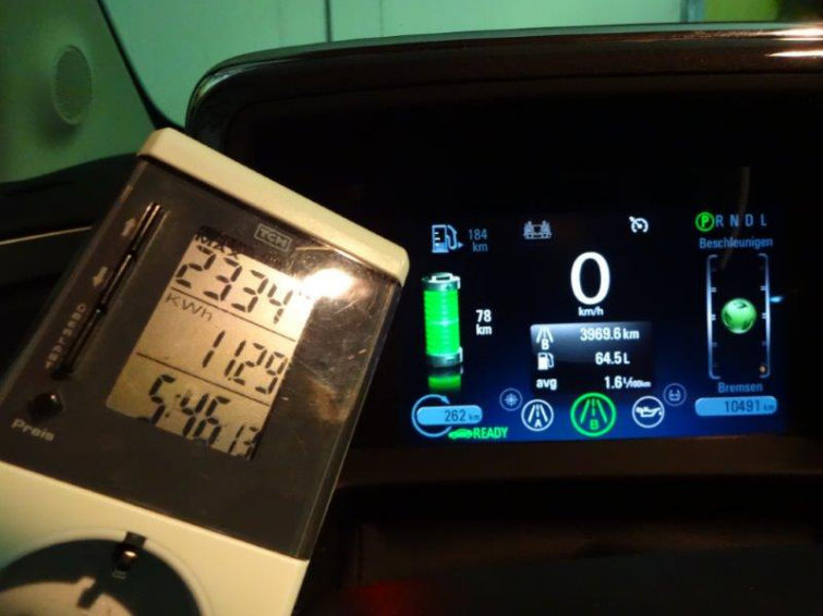

Um 11 Uhr habe ich das Auto an den Sonnenstrom angedockt und bin gespannt, welche Reichweitenanzeige nach gut 5 Stunden aufscheint? Werde auch ein Foto machen.

Hallo Leser - 5 3/4 Std hat die 11,3 kWh - Vollladung gedauert - jetzt bekomme ich vom EVU 80 Cent weniger für den Überschussstrom :shock: . Die 80er - Reichweite scheint immer noch nicht auf. Habe das Gefühl, jetzt wird es nicht mehr lange dauern. :lol:
Aber wieso lässt der Akku nur gut 9,5 kWh heraus? Hat da jemand eine Antwort :?:

Kalchi hat geschrieben: Aber wieso lässt der Akku nur gut 9,5 kWh heraus? Hat da jemand eine Antwort :?:
Mit sonnigen Grüßen von Rudolf
Die angezeigten verbrauchten kWh sind nur eine Schätzung des Steuergerätes. Durch die Rekupierung ist eine direkte Messung kaum möglich. Im Gm-volt-Forum hatten einige Fahrer ähnliche Probleme, siehe hier. Die Lösung war das Leerfahren des Amperas, einige Stunden stehen lassen, dann Volladung und komplett leerfahren=> die Anzeige sollte sich stabilisieren auf Werte über 10kWh durch "Reset" der Schätzung.
Nach der einhelligen Meinung sind die Reichweiten und die Leistung des Akkus bei falscher Anzeige in Ordnung, also keine Sorge..
Re: [Wir haben es geschafft] 90 km E-Reichweite
Verfasst: 7. Jul 2013 21:47
von Kalchi
Danke Mark32 - das hört sich beruhigend an. Habe nach dem Leerfahren immer sofort an den Strom angeschlossen. Werde also das nächste Mal eine Zeitlang warten.

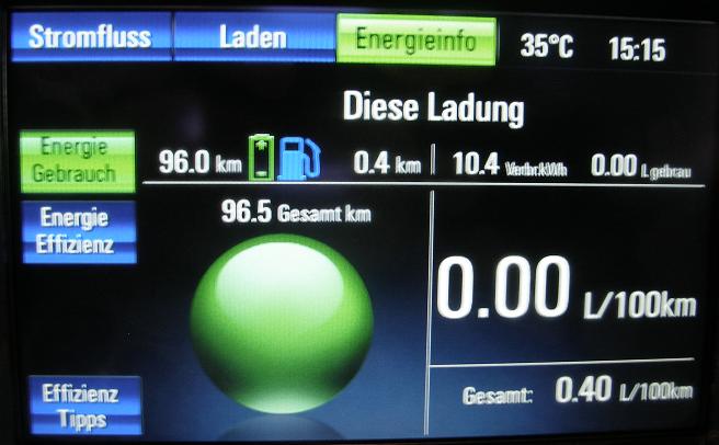

Verfasst: 2. Aug 2013 18:24
von Ampera-Fan
heute habe ich 96km mit 10,4 kWh erreicht (Modelljahr 2013).
Beim Wegfahren hatte ich 93km Reichweite.
Heute morgen fuhr ich mit meiner Frau einkaufen und konnte den Ampera in einer Tiefgarage abstellen. Die Rückfahrtstrecke wählte ich so, daß wir gerade eben mit leerem Akku zu Hause ankamen.
Obwohl es auf der Rückfahrt sehr heiß war (36°), habe ich die Klimaanlage nicht eingeschaltet, war aber erträglich.
Die letzten 400m ist zwar der RE gelaufen, aber da ging es nur noch eben nach Hause (also ohne Rekuperation).
Verfasst: 2. Aug 2013 18:44
von EcoDrive
Hallo Ampera-Fan
Bravo, 10,83 KWh / 100 km sind eine Spitzenleistung.
Wow, 0,4 L Lebensdauerverbrauch :D
