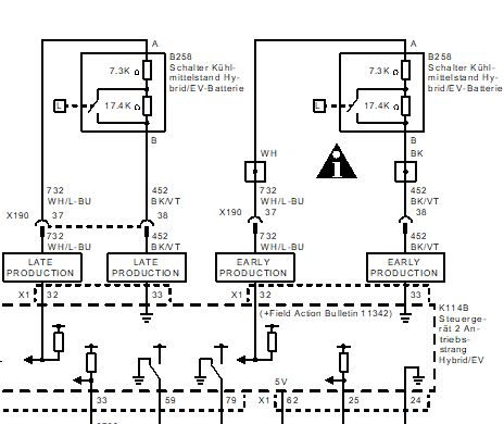

Und hier noch die Prüfung Sensor B258 Sensor Kühlwasserstand
 5. Fahrzeug AUS; den B258 Sensor Kühlmittelstand Hybrid/EV-Batterie vom Ausgleichsbehälter Kühlmittel entfernen.
 6. Auf 24-25,4 k Ω zwischen Klemme A, Signalstromkreis, und Klemme B, Tiefpegelreferenzstromkreis, prüfen.
⇒ Falls diese nicht im angegebenen Bereich liegt
B258 Sensor Kühlmittelstand Hybrid/EV-Batterie ersetzen.
⇓ Wenn im Sollbereich
Hinweis: Der interne Schalter lässt sich leichter schließen, wenn der Magnet leicht am Boden des Sensors entlang bewegt wird.
 7. Mit einem Magnet den Magnet außermittig vom B258 Sensor Kühlmittelstand Hybrid/EV-Batterie gegenüber den Klemmen an der Epoxidseite positionieren, um den internen Schalter zu schließen.
 8. Auf 7,1-7,54 k Ω zwischen Klemme A, Signalstromkreis, und Klemme B, Tiefpegelreferenzstromkreis, prüfen.
