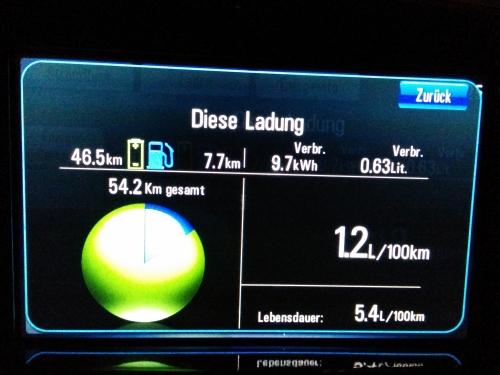

So - wieder zuhause / Technikerschule erledigt für heute. Vorhersage 38km heute morgen, Ergebnis : nur 9,7kWh aus dem Akku gezogen, dann startete der RE. aber immerhin auf 46,5km gekommen

@EcoDrive: Weshalb konnte ich eigentlich laut Anzeige nur 9,7kWh aus dem Akku ziehen ?
Sonst waren es immer genau 10kWh.
Liegt das daran das die Berechnung wieder irgendwie aus dem Tritt gekommen ist ?
Wenn ja muss ich wohl wieder ein paar mal komplett leer fahren bevor ich erneut lade...
