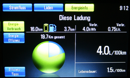

Im Winter ist der Ampera ohne Standheizungstechnik schon gar kein Auto für Kurzstrecken:
Verbrauch elektrisch auf der Gesamtstrecke: 20 kWh/100 km (ab Steckdose schätzungsweise 25 kWh/100 km)
Verbrauch Benzin zusätzlich: 20,3 Liter/100 km !
Temperatur: -10 bis -13°C
Fahrzeit insgesamt: 30 Minuten
Strecke: 4 x 5 km (zweimal Einkaufen und wieder zurück)
Die Range-Extender-Heizung ist jeweils zum Start jeder Strecke einmal sofort angelaufen. Der Ampera war vor den Einkaufsfahrten auch angesteckt (Die 10-Minuten-Vorheiz-Funktion bringt auch keinen Unterschied, außer einen warmen Innenraum für 1 kWh Strom)
Heizung war aus, bin dick eingepackt im Wagen gesessen (hätte in den jeweils 2 Minuten RE eh nix gebracht, da der Ampera bei kaltem Motor die Heizleistung noch aus der Batterie gezogen hätte)
Den rein elektrischen Verbrauch bekommt man auf diesen 20 km auch ohne diese Generatorleistung locker hin, wenn die Batterie auf Temperatur ist (hab ich sonst auch immer verbraucht!)
Ergo geht hier ein ganzer Haufen Benzin flöten, in 30 Minuten 0,75 Liter macht 1,5 Liter Sprit pro Stunde. Die Standheizungslösung hätte 0,1 Liter in der Stunde verbraucht (auf meiner Strrecke mit 0,05 Litern ein Schnapsglas voll) und ich hätte zusätzlich ein warmes Auto gehabt.

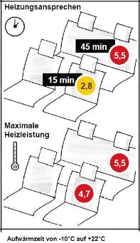

ADAC Heizungstest bei -10 °C in der Klimakammer.
Mit der Heizung ist das bei Elektroautos so eine Sache - hier kann sich der Ampera auch nicht ausnehmen. Je mehr Heizleistung abgefordert wird, desto schneller sind die Akkus leer. Das Klimasystem verfügt neben einem Klimakompressor zur Kühlung auch über einen elektrischen Zuheizer. Außerdem kann die Abwärme
des Benzinmotors genutzt werden, wenn dieser läuft. Klimaautomatik hat drei vorwählbare Automatikprogramme, "Min", "Eco" und "Max".
Auf "Min" im Elektrobetrieb kann der Innenraum bei Temperaturen unter 5 Grad praktisch nicht mehr
aufgewärmt werden, die Insassen werden selbst bei vorgewählten 25°C nur kalt angeblasen.
Die Sitzheizung des Fahrers verfügt über ein Automatikprogramm, dass bei niedrigen Temperaturen stets die Sitzheizung aktiviert - das verbraucht weniger Energie als den ganzen Innenraum aufzuheizen.
Die serienmäßige Klimaanlage erlaubt die genaue Vorwahl der Temperatur und der
Luftmengenverteilung für oben, Mitte und unten - man kann auch alles der gut funktionierenden
Automatikfunktion überlassen. Eine automatische Umluftfunktion ist vorhanden.
Aufwärmzeit von -10 auf +22°C i.JPG (18.71 KiB) 15540 mal betrachtet
Die Heizung spricht vorne zufriedenstellend schnell an, braucht aber lange, um eine angenehme
Temperatur zu erreichen. Hinten sind Ansprechen und Heizleistung mangelhaft. Die Wohlfühltemperatur
von 22°C wird vorne nach 15 Minuten erreicht, hinten auch nach 45 Minuten nicht.
Quelle: http://www.adac.de/_ext/itr/tests/Autot ... dition.pdf

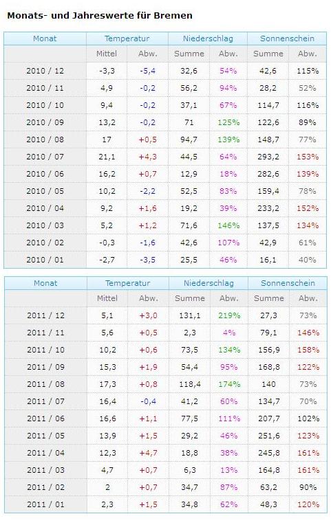

Ich habe hier einmal die Durchschnittstemperaturen in Norddeutschland rausgesucht.
Im übrigen was spricht dagegen bei Minustemperaturen mit den RE zu fahren und auch zu Heizen ?
Mein alter Opel Omega genehmigt sich so knapp 9l/100km ! Hallo und ihr regt euch über den Verbrauch des Amperas auf ? Seht das doch einmal über das Jahr. Hook der Norddeutsche hat gesprochen.
