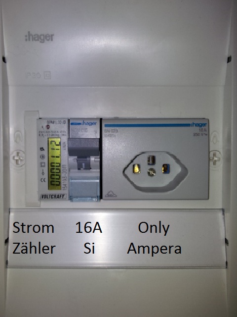

Hi Ampera Fans
So ich habe dieses Wochenende ein Anschluss Gehäuse (Hager) mit Stromzähler / Sicherung 16A / T23 (16A) in das Gehäuse eingebaut und von einem Elektriker verdrahtet und Anschliessen lasse. Der Stromzähler soll mir wirklich zeigen mit wie viel Energie ich wirklich dafür brauche. Es wird ja immer geworben 4.5 Liter und es sind dann 6 Liter :-)
Das Gehäuse und die 16A Sicherung habe ich bei Hornbach eingekauft. Den Stromzähler bei Conrad und die T23 Dose wie Internet Shop.
Gruss Reni57
Gruss Reni57
- Anschluss für Homladestation CH Norm
- 20120316_194350.jpg (84.96 KiB) 6255 mal betrachtet
