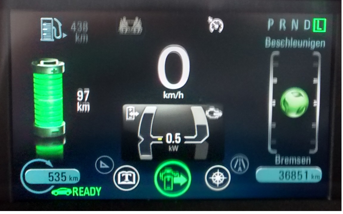

Chris9020
Beiträge: 185
Registriert: 17. Jan 2014 07:35
Re: ...:::Sonderheiten:::...
Beitrag von Chris9020 »
Hallo Freunde,
nun hab auch ich etwas für den Sonderheiten Thread.
Ich hab mit meinem Ampi eine 700km Reise gemacht, viele Bergstraßen waren dabei, da hab ich mit Rekuperation teilweise den Akku von ein paar Kilometer Reichweite auf bis zu 80 Kilometer Reichweite geladen.
Für die ganze Tour habe ich einen Durchschnittsverbrauch von 4,1 Liter angezeigt bekommen, was ja an sich ein super Wert ist.
Aber nun kommts, ich habe den Akku am Nachhauseweg komplett leergefahren und hab diesen am nächsten Tag zu Hause aufgeladen(da ich eine PV-Anlage habe war das auch recht günstig).
Am späteren Nachmittag will ich einkaufen gehen und was sehen meine Augen Akkureichweiter 97 Kilometer :shock:
Vor dieser Tour bin ich auch schon längere Strecken gefahren, war aber meistens nur Flachland ;) also von Kärnten nach Wien, oder München, diese aktuelle 700km Tour ging aber ins Gebirge(Stubachtal, Osttirol, Felbertauern usw.).
Ich hatte nie davor eine Restreichweite von mehr als 80 Kilometer und nun auf einmal 97km!
Aber, die nächste Besonderheit ist nun, dass die 97 Kilometer auch nicht mehr werden. Ich fahre auf Arbeit und auf dem Hinweg gibt es etwa 250 Höhenmeter Hügelab, da gewinne ich immer so etwa um die 5 Kilometer durch Rekuperation. Bei dieser Strecke und der angezeigten Start-Reichweite von 97km ändert sich aber nichts, egal wie lange ich abwärts fahre, das ist nun wie eingemeiselt, ich hoffte, über 100km Reichweite laut Anzeige zu kommen, das geht aber nicht, schade :(
Er Rekuperiert aber trotzdem, denn wenn ich dann auf die Autobahn fahre, bleibt die Anzeige etwa 5 bis 7 Kilometer auf den 97km Reichweite stehen, erst danach beginnt sie zu sinken...
Erstaunlich aber die 97 Kilomter stehen nun immer nach jeder Volladung sehe ich die 97km Reichweite.
Komisch oder?
Euer Chris
Chris & Stormtrooper
Stormtrooper EZ 12/12 Mod.13 mit -10 REX + 6,5 kWP PV
RoterBaron
Beiträge: 1029
Wohnort: Dauenhof / S-H
Beitrag von RoterBaron »
Mein Ampera ist zwar älter (Zeigt maximal nur 80 Km Reichweite an), aber dass die Benutzung des REX der Reichweitenanzeige zuträglich ist habe ich auch schon bemerkt. Allerding eher in der kalten Jahreszeit, weil im Sommer eigentlich immmer 80 Km nach einer Vollladung angezeigt wird.
2012-2014:
2014 - er auseinander fällt:
47382 Km rest: 6,23 L/100Km
LDV: 1,0 - meiner: 1,23.
Nachbars Lumpi
Beiträge: 1891
Wohnort: Main-Taunus- Kreis
Beitrag von Nachbars Lumpi »
Die Ampis mit 16kWh Akku zeigen max 80 km an.
Die Ampis mit 16,5kWh Akku zeigen max 97 km an.
Das kommt daher weil 80 km = 50 mi und 97 km = 60 mi.
Die 50 bzw 60 Meilen sind die angegebene elektrische Hoechstreichweite des Volt 1.
Modell 2012: CU117XX
