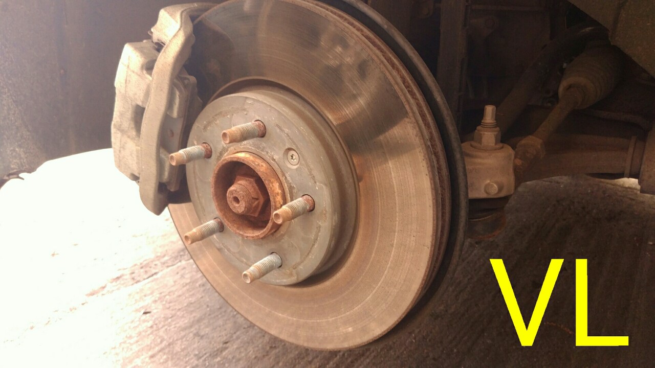

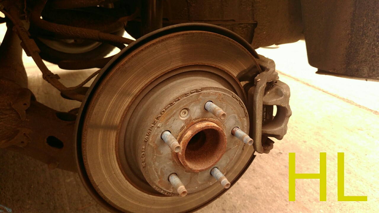

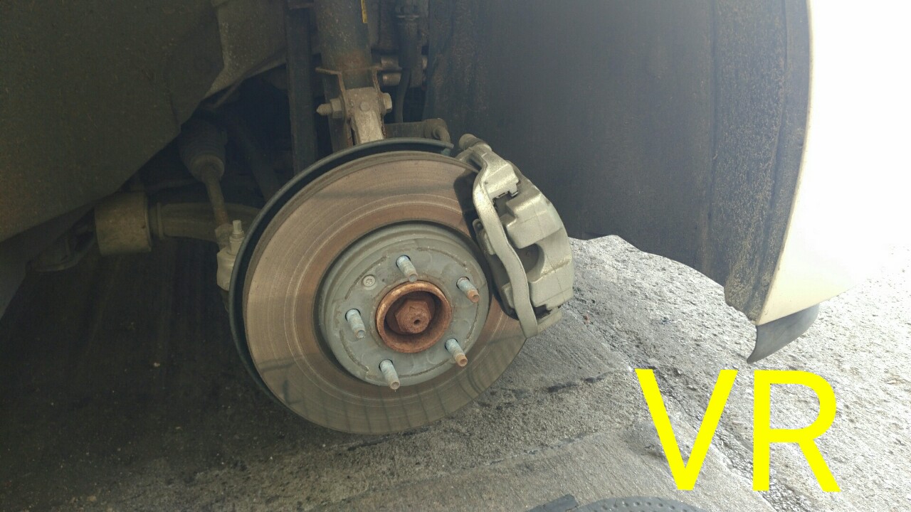

Zustand der Bremsscheiben
heute hab ich meinen Ampi von winterstiefeln auf sandalen umstellen lassen und die gelegenheit genutzt, auch mal einen blick auf die bremsscheiben zu werfen. sehen folgendermaßen aus:
hinten-rechts gibt's nicht. da hat mich die reifenservice-trulla mit dem papierkram abgelenkt und schwupps hatte ihr mann schon das sommerrad drangrschraubt.
sieht alles noch ganz gut aus, glaub ich. hinten hat die scheibe ein wenig rand. ich mach so alle 2 monate mal ein paar N-bremsungen. ansonsten steht das auto täglich unterm carport und wird nstürlich auch im winter gefahren.
gruß Obel
gruß Obel
- Markus Dippold
- Beiträge: 4603
Re: TÜV-Durchfall
Was ist das für ein Strich hinten links so bei 8 Uhr?
ObeliX
- Beiträge: 636
- Wohnort: Schwedt/Oder
Re: TÜV-Durchfall
bei ca. 6:30 uhr ist noch so ein strich, allerdings schwächer. das ist der umriß des bremsbelages. wenn der bei feuchtem wetter anbackt (flugrostbildung zb. übers wochenende), hinterläßt das so einen umriß, der sich aber wieder wegbremst. beim motorrad hab ich zig davon, überlappend auf den scheiben.
gruß Obel
gruß Obel
- he2lmuth
- 1.21 Gigawatt !
- Beiträge: 5079
Re: TÜV-Durchfall
Ich bin gespannt ob Du den TÜV überstehst.
Warum ist nicht wenigstens die Bremsfläche blank?
Bei 8 Uhr ein Riss?
Bei 8 Uhr ein Riss?
- Markus Dippold
- Beiträge: 4603
Re: TÜV-Durchfall
War auch mein Gedanke. Sieht bei der rechten hinteren Bremscheibe bei mir ähnlich aus - und da ist es definitiv ein Riß.he2lmuth hat geschrieben:Bei 8 Uhr ein Riss?
