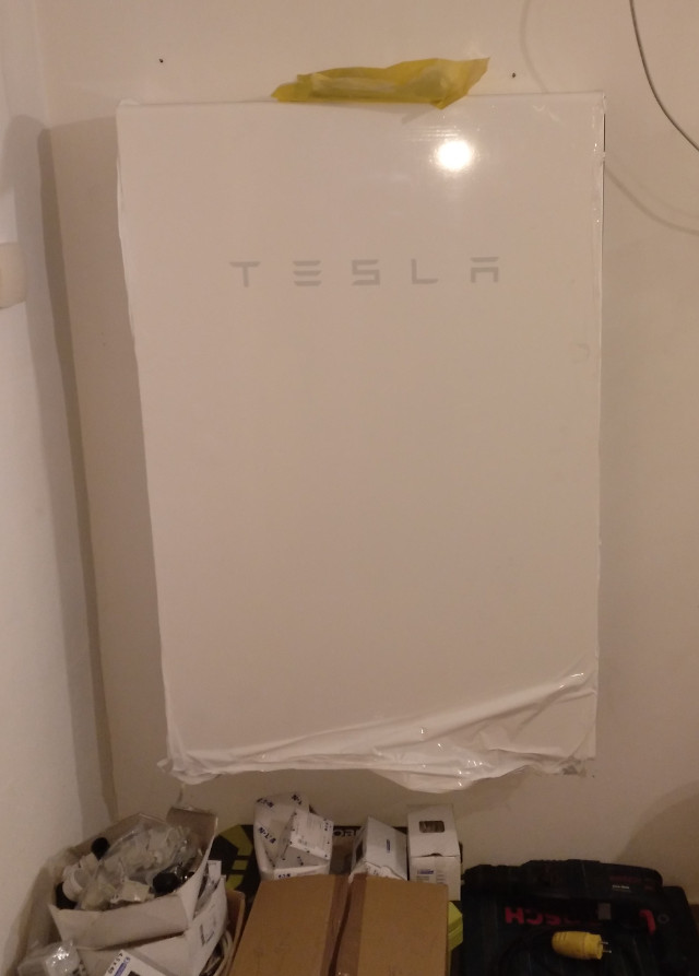

Da hängt sie, doe Powerwall 2 (Schutzfolie ist noch drauf):
Oben drüber kommen dann noch das Gateway (Datenerfassung und Netzwerkanschluß) und ein Kasten für die Sicherungen, Schalter etc.
Spannend wird folgendes, denn der Elektriker fragt sich auch schon, wie das funktionieren wird:
Da die ältere Powerwall 1 und die neue Powerwall 2 unabhängig voneinander arbeiten, ist es nach meinem Verständnis wohl so, daß bei einem PV-Überschuß von z.B. 2kW beide PWs dies so sehen und daher auch beide mit je 2kW geladen werden. Erstmal.
Dann stellen sie fest, daß von extern Strom kommt, weil irgendwoher müssen ja die anderen 2kW herkommen. Also hören sie wieder auf zu laden. Und fangen wieder und hören wieder auf. Usw.
Oder irgendeine Steuerung reagiert träger und es mittelt sich irgendwie aus.
Solange soviel Überschuß vorhanden ist, daß die Summe der beiden Maximalleistungen überschritten ist, also 3.3 + 4.6 = 7.9kW (was an sonnigen Tagen bei 19.5kWp in alle Himmelsrichtungen kein Problem sein dürfte), dürfte es so aussehen, daß einfach beide PWs geladen werden.
Die Frage ist aber, was passiert, wenn der Überschuß irgendwann nur noch höchstens 4.6kW beträgt.
Ich glaube daher wirklich, daß es nicht egal ist, in welcher Reihenfolge die Zangen von PW1 und PW2 vom EVU-Zähler aus gesehen angeordnet sind.
Was sagt der Elektriker:
Einschalten und gucken, was passiert.

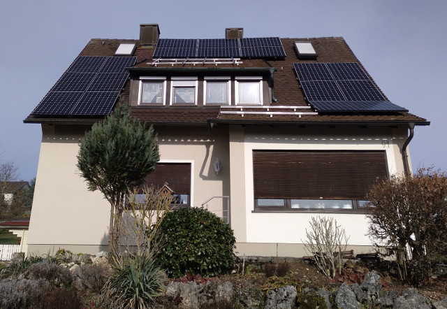

Die beiden Monteure für die Solarpanels sind gestern und auch heute schon fleißig dabei, die Unterkonstruktion zu montieren. 4 bestehende Panels werden von Westen nach Norden umgesetzt, damit dann alle neue Panels auf der Westseite das gleiche Design haben. Die neuen sehen etwas anders aus als die alten.
Hier die Unterkonstruktion auf der Südseite:
Haus Süden.jpg (109.71 KiB) 6565 mal betrachtet
Die neuen Module auf dem Erker werden in Flucht zu denen darüber angeordnet. Deshalb ist die Unterkonstruktiuon auch nicht mittig drauf.

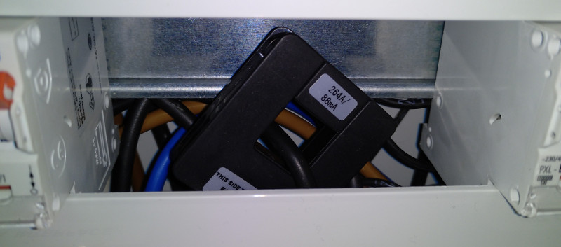

kannst du mal ein Foto von den Meßzangen posten? Wie groß sind die? Ich befürchte, daß bei mir zu wenig Platz ist.
Beiträge: 4603
Re: Tesla gekauft ...
An die Zangen der PV-Meßwerterfassung kann ich noch rankommen, sind die gleichen. Mache ich aber tagsüber.
Die Dinger haben ca. 5cm Kantenlänge und sind etwa 1cm dick (die für die PW1 sind eine ganze Ecke größer).
3 Stück braucht man jeweils, für jede Phase eine.
Beiträge: 4603
Also:
- 12mm dick
- 52x62mm in der Kantenlänge
Ampera-Fan
Beiträge: 983
Wohnort: Fürth/Odenwald
Beitrag von Ampera-Fan »
vielen Dank für das Bild.
Die Leitung durch die Messzange kommt vom Zähler, richtig?
