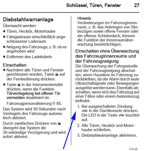

Hast du die Raumüberwachung schon mal deaktiviert?

War nur so eine Idee, ein hingelegte Jacke, deren Ärmel später, wenn man es kaum für möglich halten würde, über die Sitzkante rutscht, könnte doch den Alarm auslösen.

kann es sein das du in der Tiefgarage in der unmittelbaren Nähe eine große Tür hast ?
Wenn die zufällt kann der Luftdruck die Autoscheiben und Blechteile in Bewegung bringen.
Im Sommer hatte ich eine Spinne die über den Sensor gelaufen ist.
Auch können laute Ultraschallsignale den Alarm auslösen.
Wenn die 12V Batterie abgeklemmt wird macht er bei eingeschaltetem Alarm auch Rabatz.
Daher einmal Batterieklemmen kontrollieren. Die Hupe hat übrigens eine eigende Stromversorgung.
Deaktiviere doch ersteinmal die Innenüberwachung, oder schließe ihn nur einmal ab.
