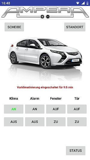

Top!!! Ich liebe es ;)
Frontend Vorklimatisierung.jpg (23.39 KiB) 6654 mal betrachtet
Noch ein bescheidener Verbesserungswunsch: die Uhrzeit der letzten Rückmeldung/Beendigungsmeldung anzeigen (z.B. Statusrückmeldung, Beendigung Vorklimatisierung etc.)
