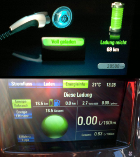

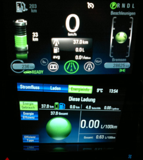

Heute hatte ich die Bestätigung meines letzten Beitrags. Kühler Akku - warme Aussentemp. - der Akku wird nicht geheizt.
Auf dem Parkplatz abgestellt mit Akku 13° Aussentemp. 1°
Feierabend
Der Akku hat auf 7° abgekühlt, Aussentemp. am Mittag 12° Sonne pur, Anzeige auf dem Parkplatz stehend 21°. Im Ampera war es durch die Sonneneinstrahlung so warm, dass ich nicht nur ohne Heizung, nein sogar die Lüfter habe ich laufen lassen, um etwas zu kühlen. 8-)
Auf der Fahrt hat der Aussentemp.Fühler nach einiger Zeit 12°später 9° angezeigt.
Der Akku wurde nicht geheizt. Nach 8km hat der Akku 8° angezeigt.
Ich kann wirklich nichts dafür, das Wetter ist schuld. Hatte heute morgen eine Reichweite von 69km angezeigt. ;)
