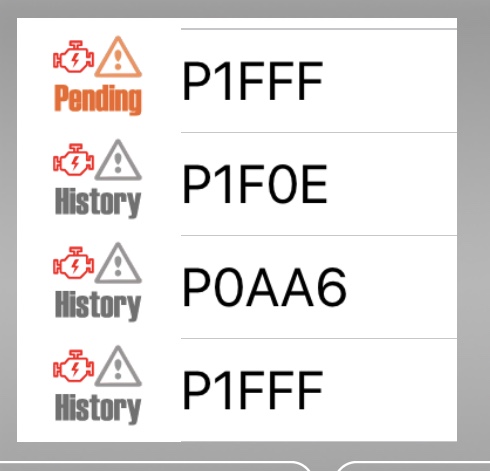

hast du einen Fehlercode?
Weißer Volt
Beiträge: 779
Beitrag von Weißer Volt »
Es gibt mehrere Codes.
Michael S.
vom Oberrhein

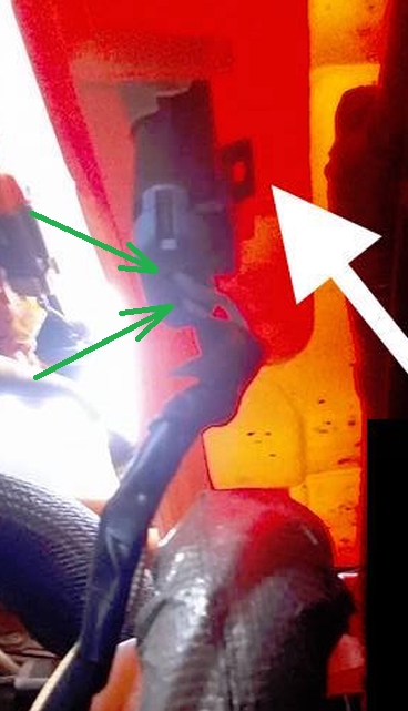

LambdaCore 21 hat geschrieben: 22. Jun 2019 16:02
Andreas Ranftl hat geschrieben: 10. Jun 2019 18:08
Der Kabelbruch war eine Kontaktkorrosion an den Pins des Sensors-da bewegt sich nix,da bricht nix,es wird nur so genannt
Kann ich bestätigen, ich vermute, dass dies auch bei meinem damals die Meldung ausgelöst hat:
Sind das die Pins unterhalb des Kühlmittelbehälters? Wenn nicht, kann mir bitte jemand sagen, wo die sich versteckt haben?
Michael S.
vom Oberrhein
LambdaCore 21
Beiträge: 1246
Beitrag von LambdaCore 21 »
Ja genau, jeweils ein Pin sitzt im Inneren des Steckers (grüne Pfeile). Bekommt man mit dem Delphi-Tool herausgedrückt
