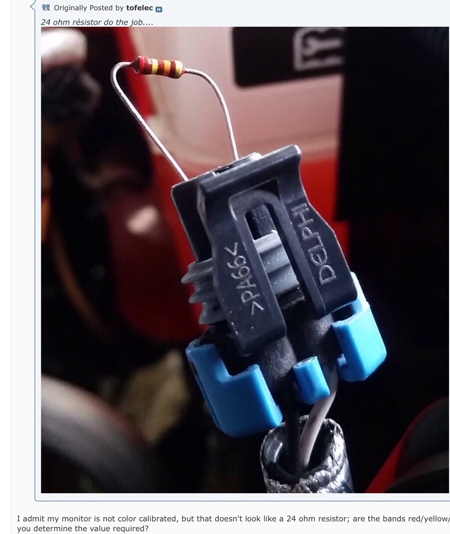

Nach Garantie Lösung ?
- image.jpeg (140.91 KiB) 2446 mal betrachtet

Der 40$ Adapter ist auch nur ein Widerstand mit stecker.
Hol dir das zeug, was ich mal geschrieben hab bei Conrad oder Reichelt. Ist das selbe nur Preiswerter.

Ich denke Du meinst das hier.Martin hat geschrieben: 3. Sep 2018 18:08 Ich hatte auch das problem das der fehler mehrmals am tag aufpoppte.
Da habe ich 2 widerstände zu 4,7k und 20k zusammengelötet, bei Conrad ein Superseal stecker für 5€ geholt und die widerstände dort verbaut.
Das ganze dann an das kabel welches vorher an den sensor ging.
Auschlussverfahren...
Seit dem ist ruhe, also Kabelbaum i.O.!
Bleiebn noch zwei fehlerquellen offen
1. Füllstand etwas knapp ( gerade so über der schweißnaht)
2. Sensor im Eimer.
Das erste kann dann auch noch mit Hausmitteln ausgeschlossen werden.
Alles ohne Werkstatt und entsprechenden Geldausgaben.
