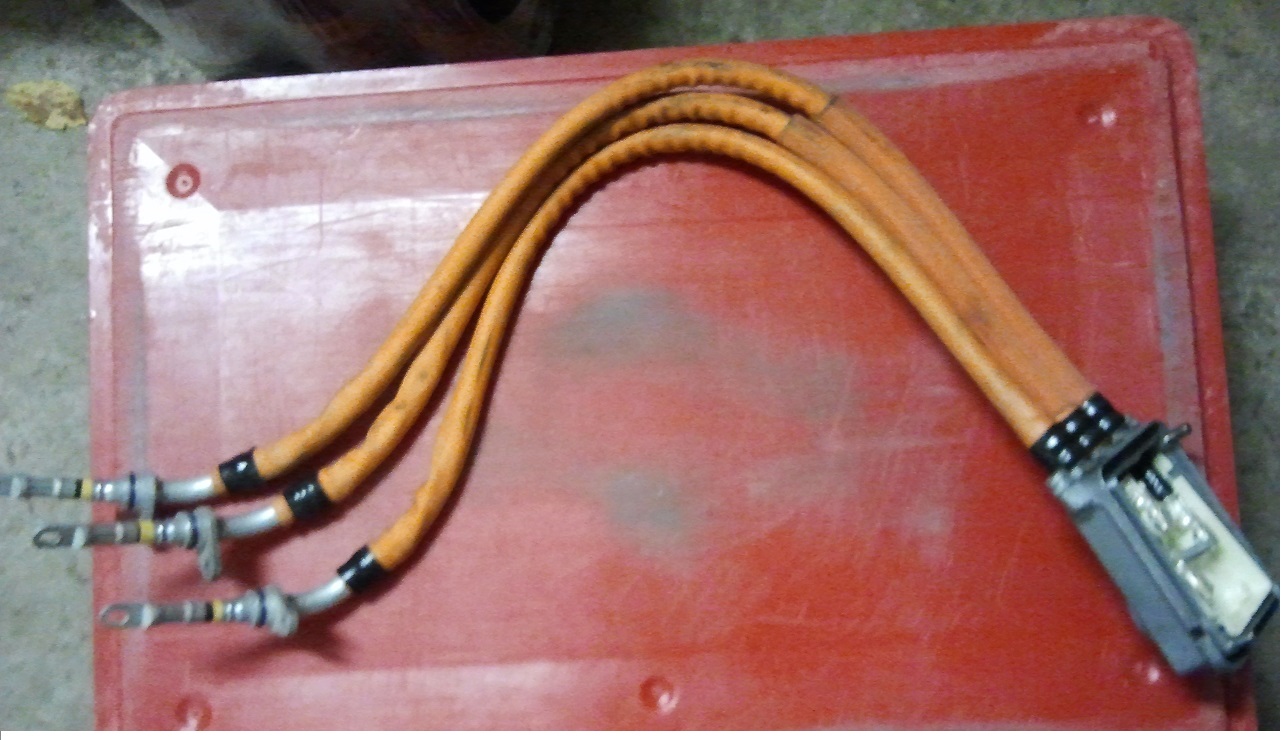

Musste heute leider auch feststellen dass ein HV Kabel bissspuren hat. :evil:
Die Kabel sind noch nicht mit einem Kunststoffschlauch geschützt, was würde es Kosten die gleich mit nachrüsten zu lassen?
Blue
Beiträge: 58
Registriert: 28. Aug 2016 23:06
Wohnort: LK Hildesheim
Re: Der Marder war da
Beitrag von Blue »
Die angebissenen Kabel wurden nun nach einer Lieferzeit der neuen Kabelsätze von fast 3Monaten!! :x getauscht,
dafür musste das Getriebe geöffnet werden und das Kühlsystem des Fahrmotors und das Wechselrichters entleert werden das Hochvoltsystem wurde dafür runtergefahren. Die Kabel sind innerhalb des Gehäuses verankert.
2017-10-20 21.02.23.jpg (253.31 KiB) 6150 mal betrachtet
Der Tausch hat fast eine Woche gedauert und hat Kosten von ca. 2400Euro verursacht. Also besser drauf achten dass Marderbiss mit versichert ist...
Zusätzlich habe ich ein Elektroschocker installieren lassen. Da wird es sich der nächste hoffentlich 2mal überlegen ob Hochspannungskabel so lecker sind. :mrgreen:

Allein die Kabelsätze kosten je Modul 450.
Da hat sich das Vieh den ungünstigsten Platz zum knabbern ausgesucht.
Konstruktiv etwas schlecht dass gleich das Getriebe geöffnet werden muss um die zu tauschen.
Zum Glück ist der Schaden versichert.
