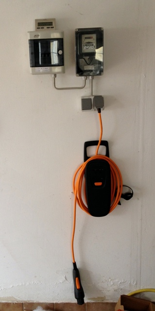

Wir haben uns jetzt gegen die Heimladestation entschieden und stattdessen ein zweites mobiles Ladegerät gekauft!
Die Gründe waren:
- 16A Ladestrom macht zu Hause keinen Sinn, da immer genug Zeit zum Laden ist. (Für unterwegs wären 16A viel sinnvoller)
- Die Heimladestation ist teurer als die "Normale"
- Die "Normale" lässt sich genauso gut an der Wand anbringen und bietet den selben Komfort.
Anbei seht ihr ein Foto von unserer Installation in der Garage. Oben links der Sicherungskasten. Oben rechts der Stromzähler. Darunter eine Steckdose mit Schalter und das Ladegerät.
