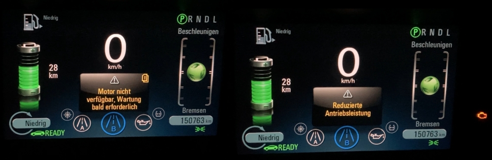

Seit heute morgen bin ich nun offiziell nekrophil.
Ich fahre eine Leiche mit mir herum, in Form des Benzinmotors...
War heute früh spät dran, also direkt auf der Autobahn gleich in "Halten" geschaltet und pedal to the metal. Der erhoffte Wechsel blieb aus, und direkt leuchtete die MIL, gefolgt von "Motor nicht verfügbar" und "reduzierte Antriebsleistung".
Bin mal gespannt, welche Codes ich später auslese.
Meine Vermutung ist entweder ein Marderschaden oder Opel Brass hat beim Getriebeölwechsel Ende '22 irgendwas verkackt
