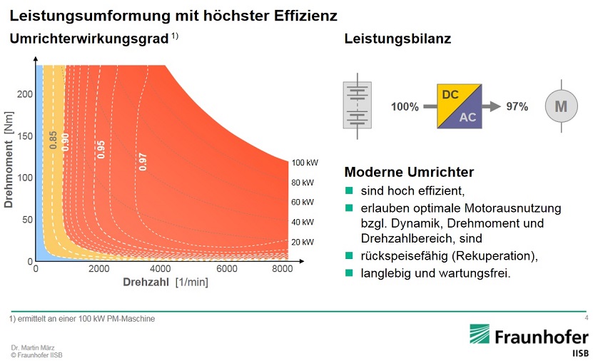

Werte Kollegen Markus und Hellmut,
"Aufgeben" gilt nicht! :) Es ist natürlich klar, dass man in der Praxis weder genaue Tests machen kann (außer Großglockner nachts, aber das geht leider nicht), noch jedesmal die gleichen Umgebungsbedingungen hat (Temperatur, Wind, Straßenbelag, Reifendruck).
Ich will ja nur darauf hinweisen, dass diese Faktoren wesentlich mehr Einfluss haben, als die echten prinzipiellen Verluste im Antriebssystem Motor - Ansteuerung - Batterie - Ansteuerung - Motor!
Bei kurzem Nachforschen im Internet fand ich zwar keine Daten für die in unseren Autos tatsächlich eingesetzten Motoren und Elektroniken, aber immerhin folgende Zahlen:
PSM-Motoren (z.B. 100 KW) > 96 %; Umrichter (rückspeisefähig) für 100 KW-Maschine: 97 %
Die Multiplikation für die "Rekuperation" ergibt:
0,96 x 0,97 x 0,97 x 0,96 = 0,867 ! (bei der kurzen Zeit verbachlässige ich mal den chemischen Wirkungsgrad der Batterie, der sehr gut ist).
So, und nun haben wir fast alle Recht: es sind keine 90% ! ... aber auch keine 50 % !
Alle anderen Faktoren gibt es auch bei Geradeausfahrt und haben mit der echten Rekuperation (innerhalb des Hochvoltbereichs läuft das ab!) nichts zu tun.
Mir geht es nur darum, dass wir alle diese Faktoren wenigstens im Hinterkopf haben und wissen, dass es noch andere Einflussfaktoren gibt, die die Energieeinsparung sehr unterschiedlich gestalten können.
Aber dieses Prinzip der Rückgewinnung der Höhenarbeit (und der Beschleunigungsarbeit! Daher interessiert mich das Batteriegewicht wenig) haben eben nur die E-Autos und können den Stinkern die lange Nase zeigen :lol:

Wenn ich das Schaubild oben richtig deute, dann ist der Wirkungsgrad bei höherer Leistung auch besser, generell aber wenig von der Leistung abhängig. Das würde bedeuten, dass stark rekuperieren besser ist als mäßig. Sehe ich das richtig? Ich hätte vorher das Gegenteil angenommen. Aber wahrscheinlich hängt das damit zusammen, dass es noch besser ist die Energie in der Bewegung zu halten. Oder wo liege ich falsch?

Am besten ist es, gar nicht zu rekuperieren, sondern zu segeln.
Also entweder auf N schalten oder das Strompedal so aussteuern, daß man weder beschleunigt noch rekuperiert.
Hohe Reku-Leistung ist besserals niedrige, denn es gibt einen fixen Anteil an Verlusten, der prozentual natürlich umso höher wird, je geringer die Reku-Leistung ist.
