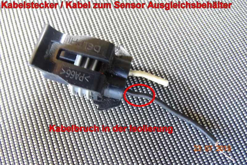

Jetzt hat mich das verdammte Problem innerhalb von drei Wochen dreimal erwischt. Hab mir heute Nachmittag Zeit genommen und bin mal auf die Fehlersuche gegangen. Danke an Andreas Ranftl für den Fehlersuchbaum. Konnte die Ursache dann recht schnell eingrenzen
. In einem Kabel zum Kühlwassersensor am Ausgleichsbehälter war ein Kabelbruch
Das Kabel ist von der Länge her werksseitig etwas knapp bemessen. Beim Lastwechsel kippt der Motor nach hinten und vorne und so ermüdet das Kabel im Laufe der Zeit und bricht. Also zu Conrad-Elektronik gefahren (Zentrale von Conrad-Elektronik ist nur ca. 20 km von mir entfernt), hochflexible Kabel, den Superseal-Stecker besorgt und ein neues Kabel angefertigt. Schadhaftes Stück herausgezwickt und das neue Kabel mit dem Kabelbaum im Ampera verbunden. Funzt wieder

Bei solchen Brüchen ziehe ich gerne die Isolierung bis es wo reisst,da ist das Kupfer dann ab,aber BRAVO!So Stelle ich mir Fehlersuchen vor.Nicht immer das Handauflegen das hier immer gern zelebriert wird...
Eine andere Lösung ohne hochflex-Kabel wäre im S verlegen,worauf die Kippbewegung in Verdrehung des Kabels endet,so praktiziert im Tür-ASäule Kabelbaum.Eingang und Ausgang ist dabei immer versetzt,niemals auf gleicher Hõhe.Das hält auch ewig.

Hallo Andreas, danke für die Blumen
. Hab das Geschäft ja mal gelernt. Für solche Arbeiten muss aber Zeit und Ruhe haben. Hopplahopp führt zu nichts
. Nicht immer gleich die Elektronik als Ursache vermuten. Manchmal ist es einfach was banales, wie hier ein Kabelbruch oder auch mal ein Massefehler. Der Fehler kann sich auch manchmal ca. 40 cm vor dem Lenkrad befinden
