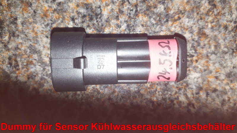

Habe jetzt den Sensor gegen einen Widerstands-Dummy getauscht. Wenn noch jemand so einen Dummy haben möchte, ich habe noch zwei weitere angefertigt. Einige Forumsmitglieder haben so einen Dummy in USA bestellt, ich glaube für 40 oder 50 Dollar
. Ich denke ich hätte gerne einen 20er dafür + Versandkosten. Glaube das wäre fair. Superseal-Stecker und Widerstände habe ich auch noch auf Vorrat. Wenn also mehr Bedarf ist, kein Problem. Gruß, Lothar

Ich haben will, bitte um Kontonummer per PN. Sende dann meine Adresse per PN. DANKE

Nettes Angebot, danke - s. PN

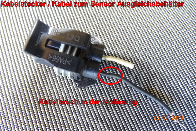

Hallo Zusammen, da fällt mir gerade ein
, wenn jemand zur Reparatur des Kabelstranges (Stichwort Kabelbruch) zum Kühlmittelstandsensor das Kabel (20 cm) mit dem Superseal-Stecker benötigt, sowas kann ich gerne auch liefern. Schöne Grüße, Lothar
