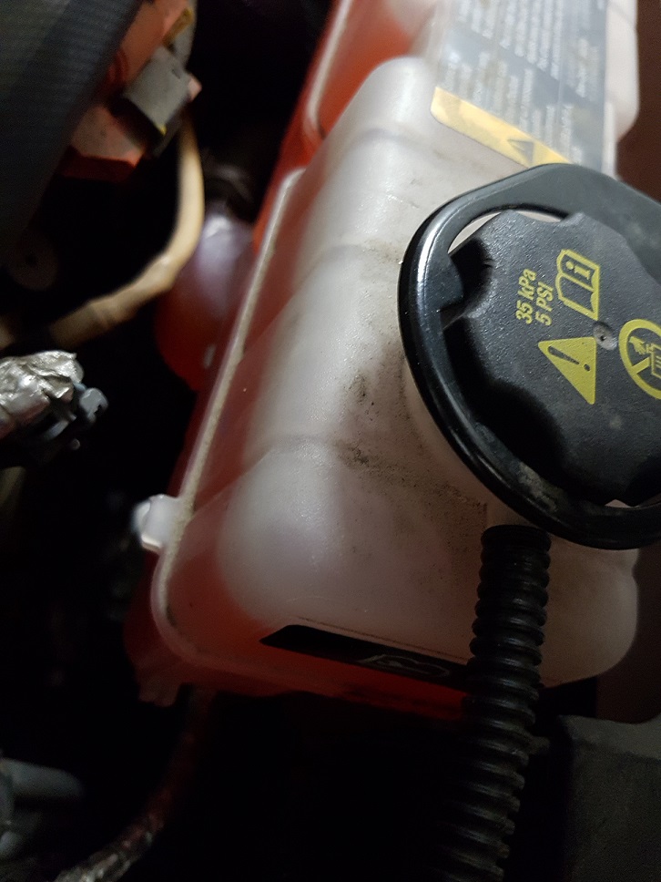

Aber Moment:
LambdaCore 21 hat geschrieben: 10. Aug 2019 12:08 Der Fehler kann durch einen oder in Kombination aus mehreren der folgenden Dinge entstehen
Wenn ichs richtig sehe, kann es tatsächlich der Flüssigkeitsstand sein - Motor ist exakt auf Markierung, Batterie aber nur an der Unterkante des schwarzen Aufklebers (dessen Oberkante laut Handbuch wohl die Markierung darstellen soll). Wenn ja, wär das ja ein schlechter Witz und der Sensor tut was er soll - aber sowas sollte der FOH doch mitbekommen haben?
p.s. Sehe gerade auf Seite 45, dass es wohl die Oberkante vom Aufkleber ist - dann also Montag nochmal zum FOH zum Nachfüllen und definitiv die Werkstatt wechseln. Das Forum hier ist im Gegensatz zum Service von Opel wirklich super! Hätte mal früher in Ruhe den ganzen Thread lesen sollen, dafür fehlte bisher nur jobbedingt die Zeit...

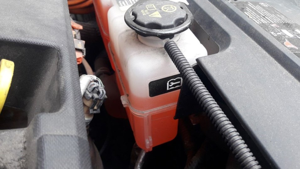

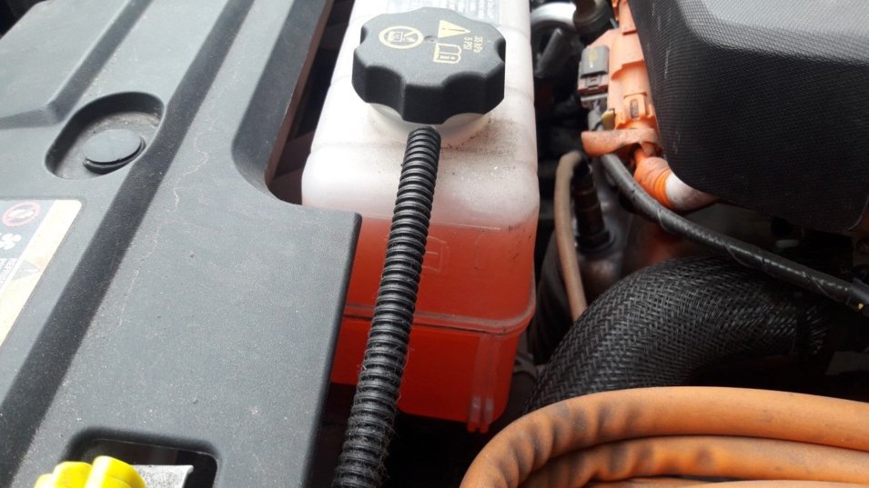

Verfasst: 17. Aug 2019 12:10
von Soylent
Nachdem nun mein Kühlmittel bis weit über den eigentlichen Strich aufgefüllt wurde und der Fehlercode gelöscht wurde, fahre ich nun seit einer Woche wieder Ampera.
Eine Undichtigkeit im System wurde nicht festgestellt. Man sagte mir, der Ampera "verbraucht" diese Flüssigkeit auch zu einem geringen Teil selbst.
Ich habe aber trotzdem eine Frage ans Forum.
Kann ich das Kühlmittel nicht auch selber einfüllen wenn mir auffällt, der Stand ist zu niedrig?
In der Werkstatt sagte man mir nämlich, dass diese Kühlflüssigkeit unter Druck eingefüllt werden würde und man diese deshalb nicht selbst nachfüllen kann.
Irgendwie kann ich dieser Aussage nicht so recht glauben.....
Wie seht ihr das?
