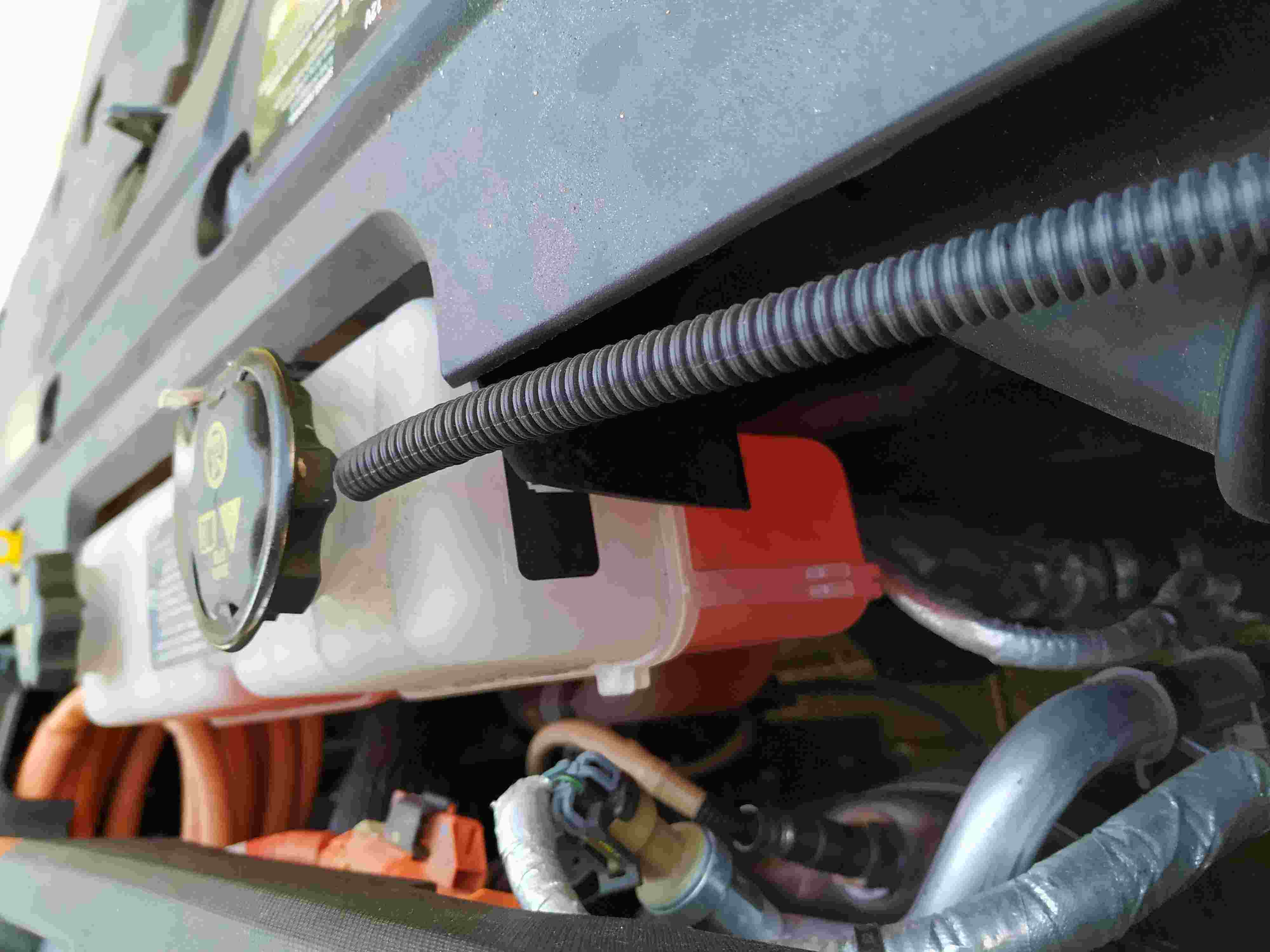

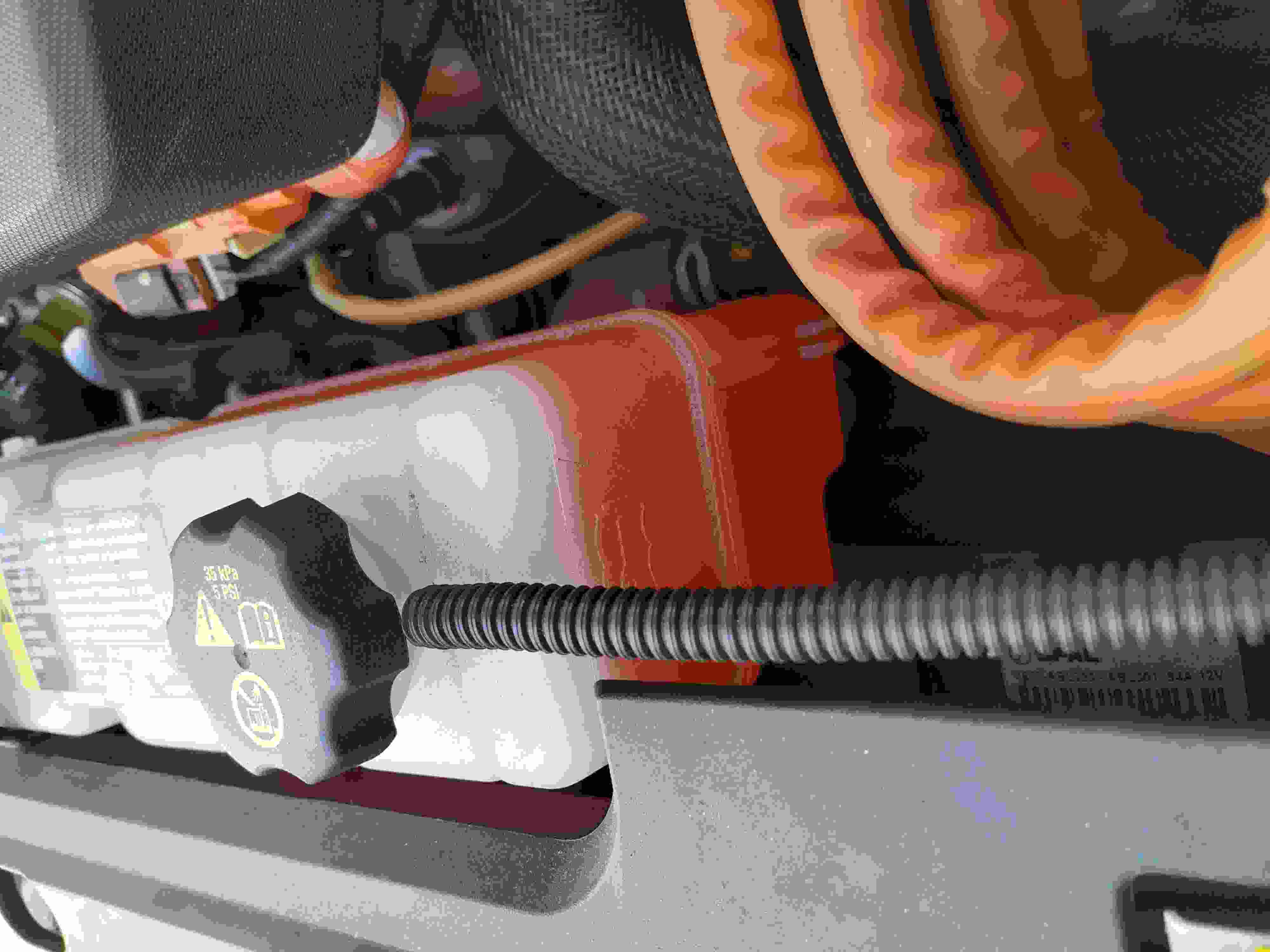

Hier noch ein Foto des Behälters bei dem ich denke das der Stand u niedrig ist...mhhh 800kb und der Anhang ist zu groß, muss ich später am Computer machen.

So jetzt...
- IMG_20190824_140653_compress10_compress81.jpg (91.83 KiB) 3345 mal betrachtet
- IMG_20190824_140646_compress27_compress14.jpg (130.71 KiB) 3345 mal betrachtet
- Markus Dippold
- Beiträge: 4603
Akkukühlmittel ist definitiv zu wenig.
So wie im ersten Bild, das ist ok.
