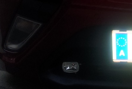

Wurde auf die "Kunststoffquerstrebe" bei abgenommener Stoßstange von innen aufgeschraubt. Dort drunter sollte nix sein. Irgend wie war von einer Metallschiene die Rede, welche nicht angebohrt werden sollte/darf. Bild ist leider in der Dämmerung aufgenommen und Kennzeichen hat zuviel reflektiert ... Das Bild ist von der "Vorprobe", Position nicht ganz exakt, aber besser zu sehen

Danke Dir, frohe Weihnachten
