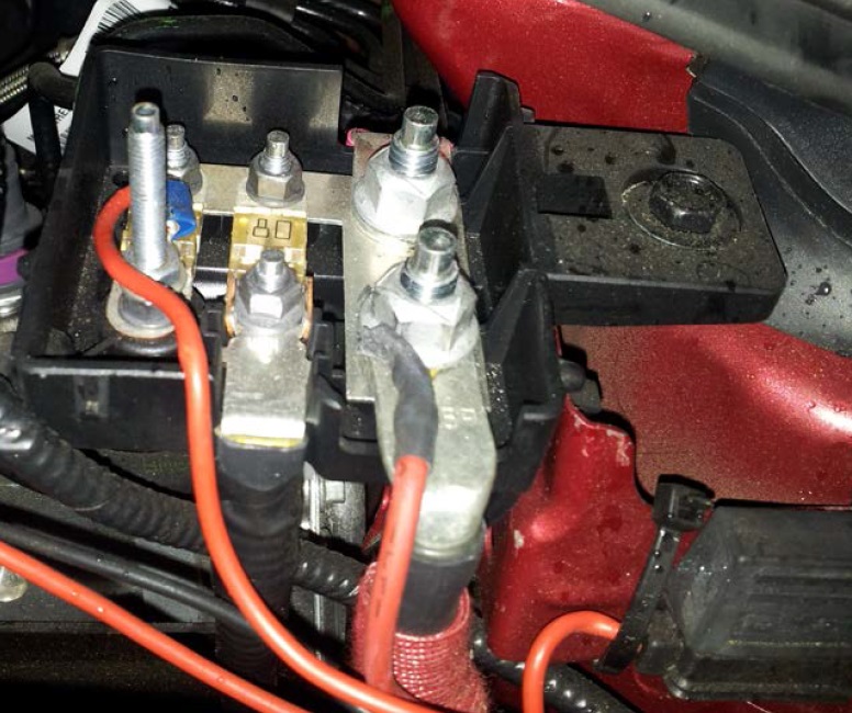

Sollen das Fernlicht-Zusatzscheinwerfer sein? Welche sind das genau? Für Nebellichter muss ein extra Schalter mit grüner Kontrolleuchte sein.
Woher der Versorgungsstrom kommt? Hab ich ehrlicherweise nicht genau nachgeschaut, Leitung mit Inlinesicherung wurde aus einer Schaltbox (Sicherungsbox?) im Motorraum rechts-hinten-oben herausgeleitet.
Das mit dem Mitschalten könnte ein Problem geben: die Scheinwerferbirnenüberwachung am Abblendlicht (und vmtl. auch am Fernlicht) reagiert negativ auf Relaisspulen (schaltet dann dauernd aus- und ein). Man muß ein elektronisches(!) Leistungsrelais (Conrad hat eines im Programm, leider nur mit 90W) dazu ans Abblendlichtkabel klemmen, das könnte dann ein konventionelles Relais ansteuern.
Beim Begrenzungslicht funkt es auch mit "normalem" Relais.

Strom für meine 2x55W kommt von da:
