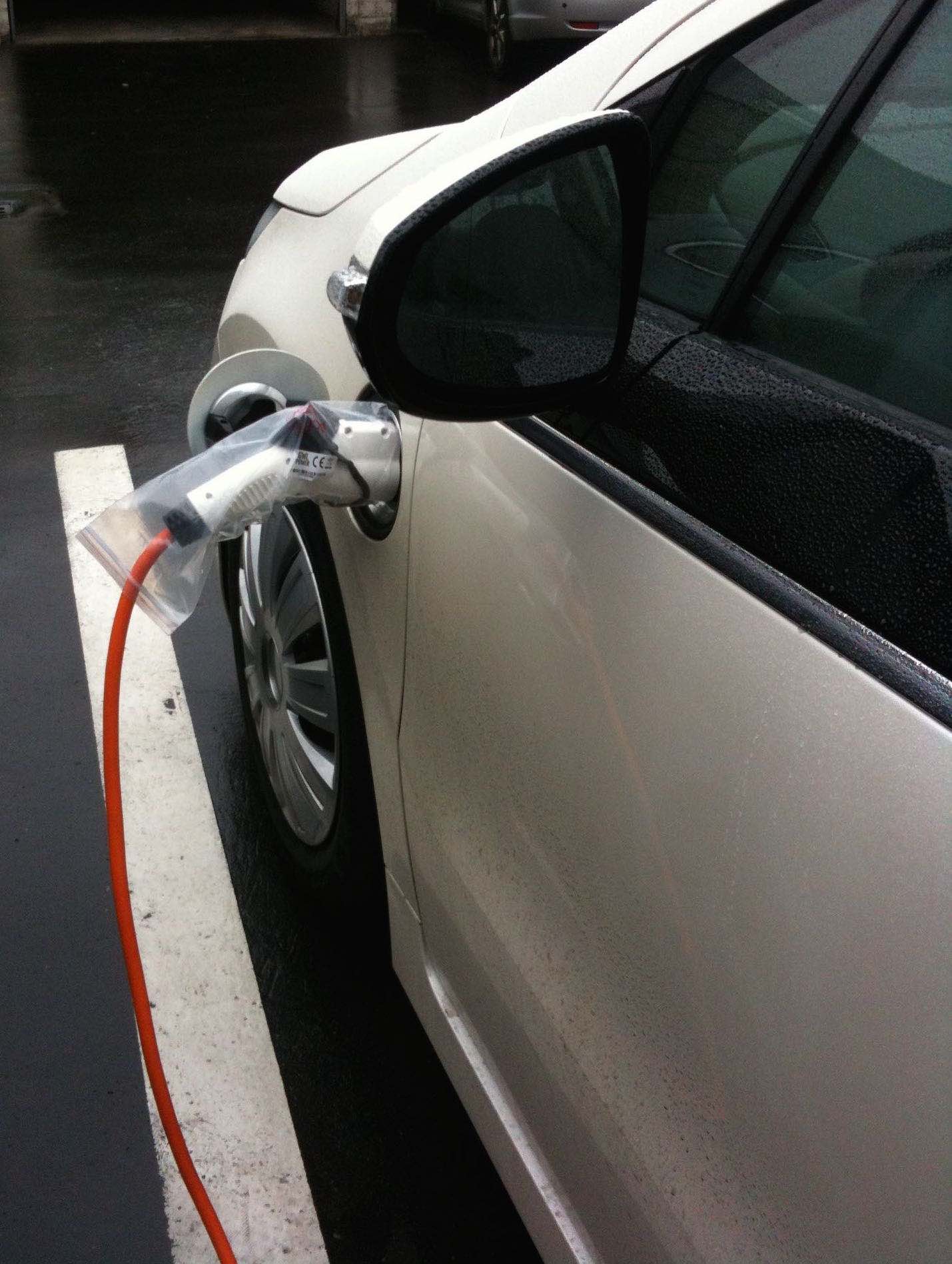

Und wenn man mit dem ev-power.eu 16A Ladekabel doch mal im Regen laden muß, einfach den Überzieher nehmen - der war sogar als Transportschutz dabei ;)
Das Problem des Ladesteckers ist, dass man den auch nicht ganz abdichten kann wegen dem silbernen Schalter/Taster oben, der ja gedrückt werden muß und dort immer Wasser (oder Bier etc.) reinkommen kann :shock:
Ich werde über den Schalter/Taster aber auch noch ein vernünftiges Silikon-Häubchen drüberkleben, so wie es ja auch z.B. für die PC Tastaturen / Kellnerkassen etc. wasserdichte Schutzabdeckungen gibt.
