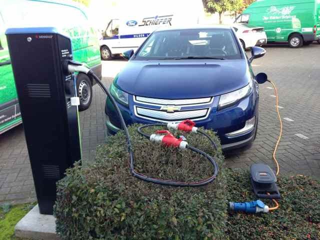

Manchmal bauen/kaufen wir auch eigene Adapter, z.B. Typ 2 32 A auf CEE rot 32 A, dann können 3 Tesla oder ein Tesla und 4 Ampera an einer Typ 2 Dose laden ( sofern es für den Ampera eine ICCB auf Schuko/CEE blau gibt wie z.B. http://walther-werke.de/index.php?id=410 )

So ungefähr? - Ein kleiner Schnappschuß von unserem Ampera-Forum-Adapter-Gott Ampi. Wir haben vorgestern alle CEE Verlängerungen und Dosen bei uns an der Bäckerei gecheckt. Dabei hat er seine aktuellen Basteleien an unserer Säule getestet.
Ergebnis: es können ruhig noch mehr Tesla zur Simultan-Ladeparty am Freitag kommen.
