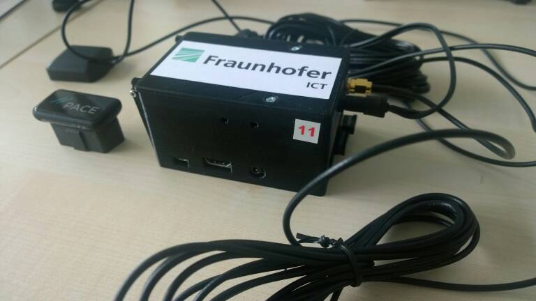

Ich hatte die Nummer 11, falls das die "Seriennummer" des Gerätes ist. Bei mir lief es bis auf zwei, drei Aussetzer eigentlich sehr zuverlässig.

Ich habe die Nummer 07.
Ist aber in einem weißem, leicht transparentem Gehäuse.
Wie bekomme ich das System am schnellsten zum Laufen?
- BT-Dongle vom OBD-Stecker abziehen
- Auto einschalten und 5 Sekunden warten, bis der Logger hochgefahren ist
- BT-Dongle wieder anstecken
- nach ca. 20-30 Sekunden läuft das dann zuverlässig, blaue und rote LED blinken

Den BT-Dongle konnte ich bei Nichtfunktion angesteckt lassen. Ich habe das Auto ausgeschaltet und den Logger stromlos gesetzt. Nach ein paar Sekunden (ca. 10-30s) habe ich ihn wieder an 12V angesteckt und das Auto gestartet. Danach kommunizierten die Geräte wieder miteinander (blaue Lampe leuchtete wieder).
Ich hatte nicht das Gefühl, dass es Kommunikationsprobleme gab. Wenn am Logger keine Lampe leuchtete, war dieser scheinbar nicht hochgefahren. Das sieht man gut, wenn dieser in der Armlehne steckt. Beim Booten des Loggers blinken intern grüne/orange LEDs. Diese deuten wohl auf das Lesen/Schreiben auf dem eingesteckten USB-Speicher hin. Bleibt das Blinken aus, hängt wohl der Logger.

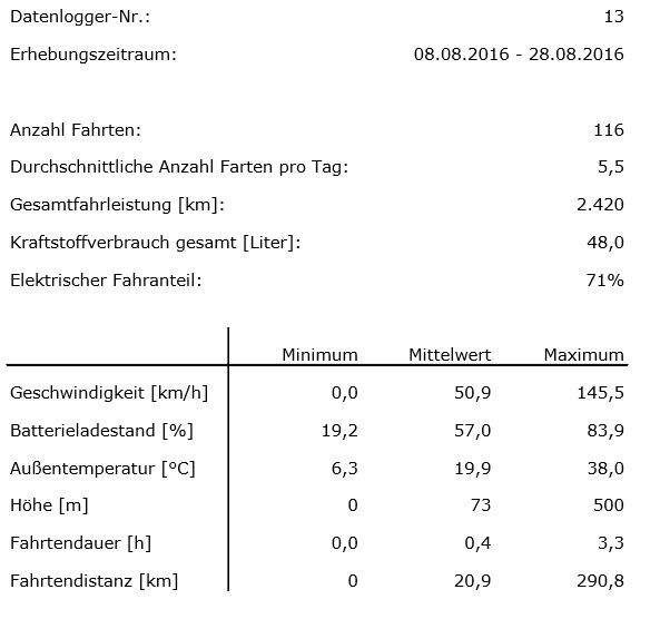

Oh yeah, zeigt mal eure Daten im Vergleich! Mich interessiert vor allem euer Min/Max SOC
- dfsdfsdf.png (20.68 KiB) 4198 mal betrachtet

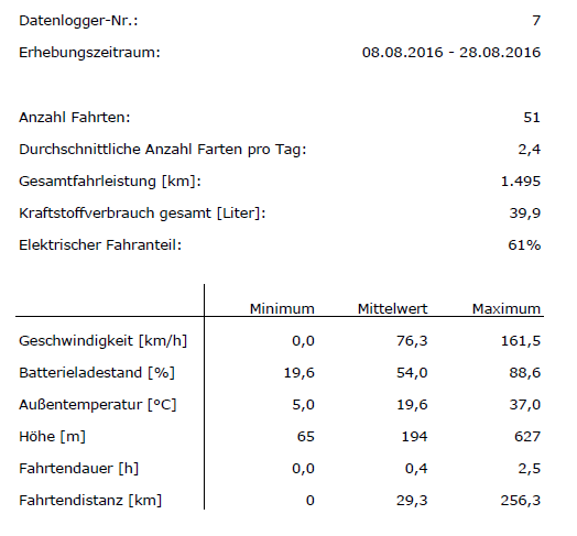

mibmib
- Beiträge: 412
- Registriert: 22. Sep 2014 09:15
Re: Studie zu realen elektrischen Fahranteilen von PHEVs
Anbei meine Daten
- Daten.JPG (39.45 KiB) 4178 mal betrachtet

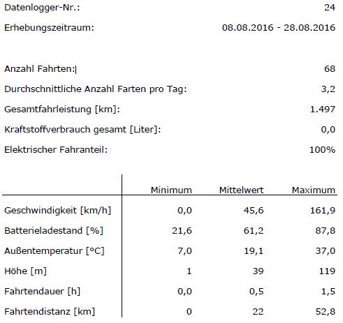

lastknight
- 60 kW - range-extended
- Beiträge: 81
- Registriert: 18. Mai 2015 12:50
- Wohnort: Region Hannover
Anbei mein Auszug
- datalogger.jpg (60 KiB) 4171 mal betrachtet
