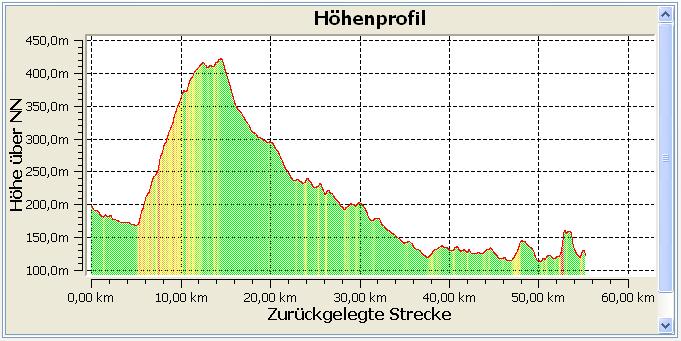

hallo EcoDrive, hallo Chris,EcoDrive hat geschrieben:
Über den Daumen gepeilt, würde ich aber sagen, dass deine angezeigte Reichweite eher am Höhenprofil liegt. Unser 'Ampera-CH' wohnt auch etwas höher. Er hat auch mal sowas geschrieben hier.
ich habe auf meinem Arbeitsweg auch einige Höhenmeter zu überwinden (siehe Höhenprofil). Aber müßte sich das nicht wieder ausgleichen, wenn auf dem Hinweg die Zielhöhe niedriger und auf dem Rückweg die Zielhöhe höher liegt? (Natürlich wäre die Reichweite bei ebener Strecke höher).
Aber trotz meines Profils, komme ich auch auf eine Reichweitenanzeige von > 80 km.

@Ampera-Fan: Gibt es eine einfache Möglichkeit das Höhenprofil zu erstellen? Irgendeine Software-Freeware?

Das Höhenprofil mache ich mit meiner Navi-Software (Falk).
