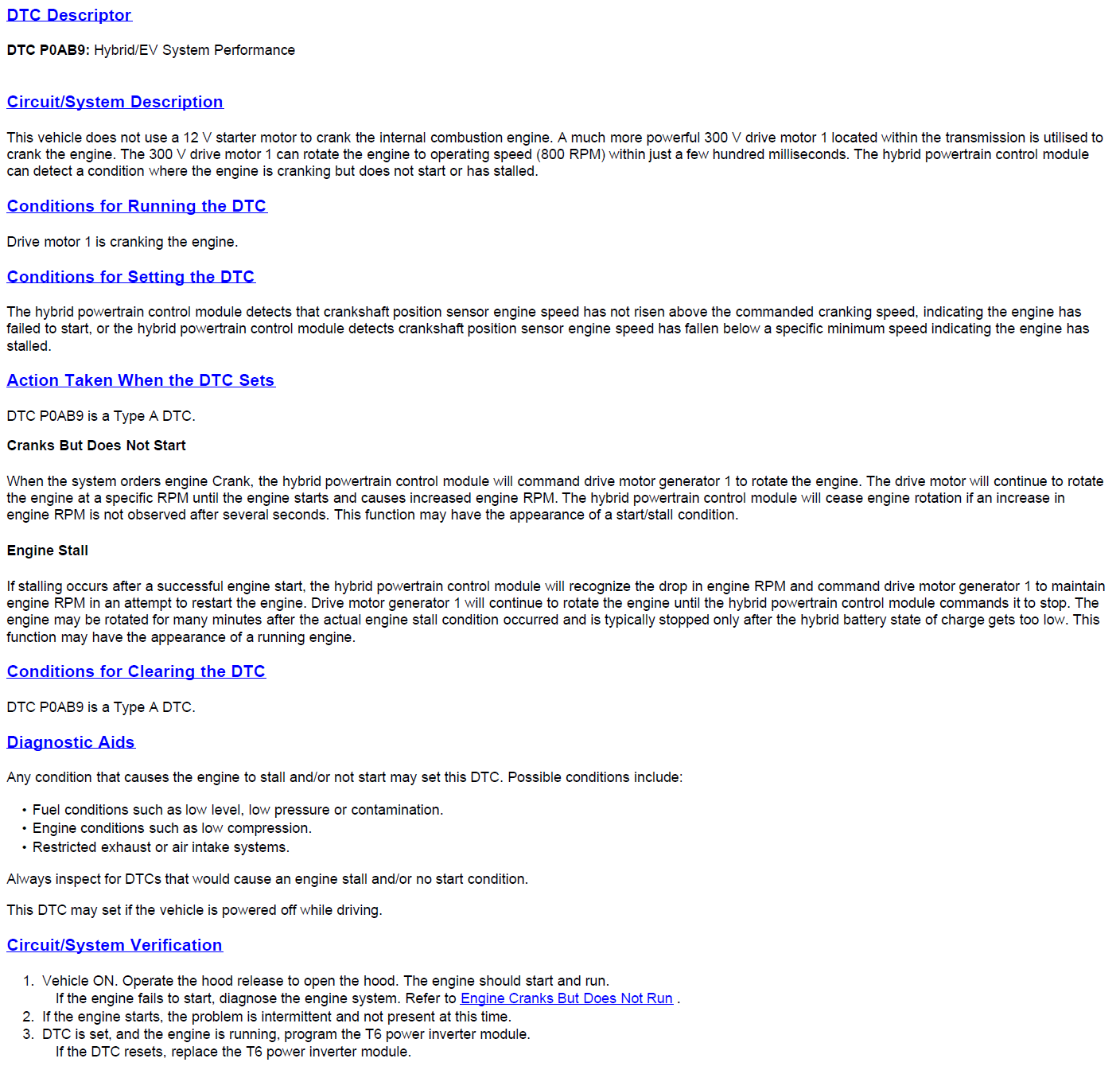

:arrow: Motorraum auf Hinweise von Marderschäden geprüft, aber alle Kabel ok
:arrow: Motorölstand ist voll
:arrow: keine Späne unter dem Drehverschluss erkennbar
Haube wieder geschlossen und Auto angeschaltet. Erwartung: Auto bleibt in E-Betrieb
Realität: Rex springt sofort an und läuft ca. 1 Minute
Fehler ausgelesen :arrow: Es ist nur einer aktiv: DTC P0AB9 Hybridsystem Leistungsverlust

Auf jeden Fall scheint mein Rex nicht vollständig defekt zu sein:
Gestern früh einen neuen Test gemacht. Mit vorgeheizter Batterie bergauf auf 100 km/h auf der Autobahn beschleunigt und in "Halten" geschaltet. Verbrenner sprang an, keine Fehler, normale Fahrt.
Meine Theorie daher:
Es kam zu dem Fehler P0AB9, weil ich mit vorgeheizter Batterie auf der Autobahn Bleifuß bergauf gedonnert bin und währendessen in "Halten" geschaltet habe. Der 300V Motor 1 konnte aufgrund meiner altersschwachen Batterie nicht gleichzeitig im E-Betrieb bergauf rasen UND den Rex anwerfen

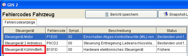

Schon wieder bahnt sich etwas an, uff:
https://www.google.com/url?sa=t&rct=j&q ... i=89978449
LambdaCore 21
Beiträge: 1246
Re: [LambdaCore 21] Auf dem Weg zum Youngtimer
Beitrag von LambdaCore 21 »
Wenn man davon ausgeht, dass die Batteriekühlmittelheizung zickt, würde das nämlich so manche Symptome erklären, die ich in den letzten Wochen hatte:
- REX geht bei voller Batterie an, wenn man mit dem Auto am Morgen losfährt, und geht erst nach einer Weile wieder aus
- REX geht nicht bei voller Batterie an, wenn man vorher vorgeheizt hat
- REX geht einfach so während der Fahrt für eine Weile an (Batterie nicht leer), Außentemperatur ist dabei zwischen 4°C oder 8°C
- Man startet das Auto und hat direkt "Reduzierte Antriebsleistung" (bei Temperaturen über 0°C)
