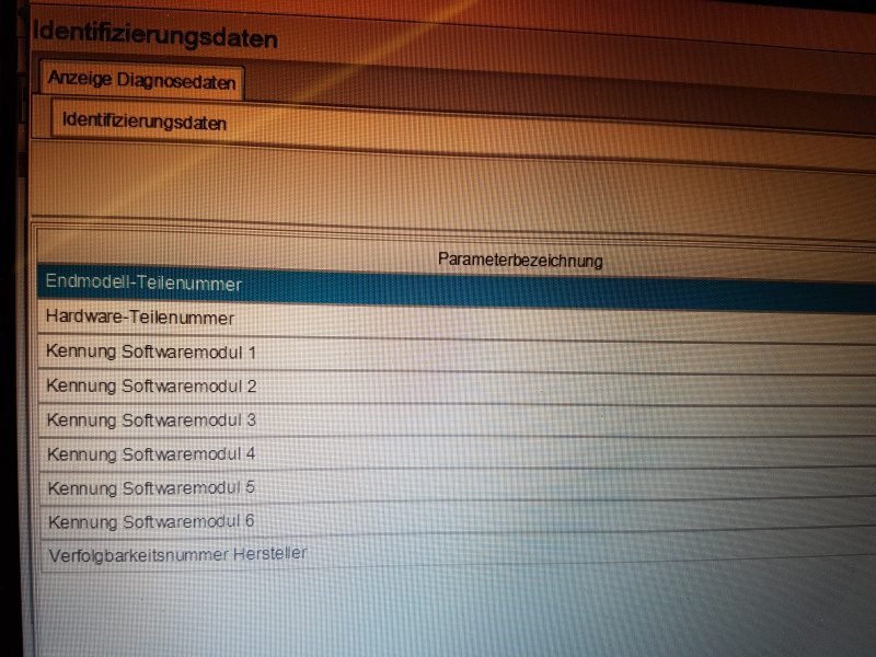

Interne Codes,wow.ich geh gleich zum Roten Telefon :roll: die sollen die fahrzeugweiten Codes ausdrucken sowie die identifizierungsdaten vom Steuergerät batterielader,da weiß man ob es noch am Bus ist.Tun sie das nicht haben DIE ein Problem,nicht du.
Schaut so aus:
