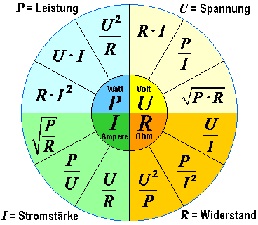

Orakis hat geschrieben:Besteht nicht die Möglichkeit noch etwas dazwischen zu hängen das die 100W Birne nur 70W bekommt.
Sorry, wenn ich das jetzt so offen sagen, aber offenbar fehlt es dir hier an jeglichem Grundwissen über Elektrotechnik, Watt ist nichts was der Verbraucher bekommt, das ist was er verbraucht. Man könnte einen Widerstand vorschalten, aber der würde die Gesamtleistung des Systems nicht verringern nur anders verteilen, ein Drittel würde dann vom Widerstand in Wärme verbraten werden, das bringt überhaupt nichts, du würdest immer noch 100W pro Lampe verbrauchen, was die Leitungen wohl überlasten würde, oder dir die Sicherung durchbrennen.
Davon abgesehen würde sich, wenn man die Lampen mit verringerter Spannung betreibt, die Lichtfarbe Richtung rot verschieben, du hättest dann ein eher gelbliches Licht und das ist ja genau das was man nicht haben möchte. Nimm wirklich die Vosla +30% HIR2, das ist erlaubt und gibt besseres Licht, ganz ohne irgendwelcher dubiosen Basteleien.

Sorry, aber wenn ich vor eine Glühlampe einen Widerstand setze SINKT die Gesamtleistung weil der Gesamtwiderstand steigt :!:
Wenn ich die Brennspannung einer Glühlampe verringere sinkt die abgegebene Helligkeit ÜBERPROPORTIONAL :!:
Allem Anderen stimme ich zu :)

he2lmuth hat geschrieben:Sorry, aber wenn ich vor eine Glühlampe einen Widerstand setze SINKT die Gesamtleistung weil der Gesamtwiderstand steigt :!:
Auch sorry, du hast natürlich recht, nichts desto trotz muss der Widerstand die vernichtete Leistung irgendwie los werden und das passiert in Form von Wärme und sagen wir mal bei 30Watt weniger, wird das Ding wahrscheinlich auch ganz schön warm.
