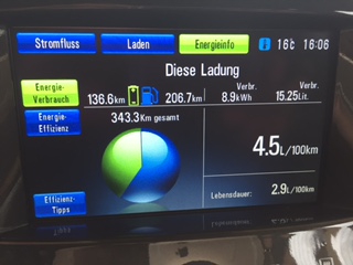

So hier mein Ergebnis .
Weg nach NÖ verlief wie geplant nur das ich elektrisch bei 23 km restreichweite in den hold Modus wechselte .
( im Nachhinein gesehen etwas zü früh )
Dann gebirgsmodus 10 min und oje da waren immer noch 23 km Rest ??
Nun bis NÖ im hold weitergefahren .
Autobahnabfahrt elektrisch bis zum Arbeitsplatz .
Restreichweite 15 km bei Ankunft .
Weg nach Hause : elektrisch bis fast zur Autobahnauffahrt . Bei 10 km Rest in den Gebirgs Modus .
10 min hinter einen LKW geklemmt und siehe da beim Umschalten in normal waren wieder 26 km Rest elektrisch vorhanden .
Bei Tempo 94 im gebirgsmodus ist der Motor auch kaum hörbar.
So der Rest nach Hause war dann zick zack zwischen 94 und 110km/h
Eins ist sicher das nenne ich aktives fahren
Meiner Meinung nach coole Spielerei die man sicher optimieren kann .
Noch ein Foto vom Gesamtverbrauch ( 1 volladung mit 66 km Reichweite )
- image.jpeg (39.74 KiB) 7758 mal betrachtet
