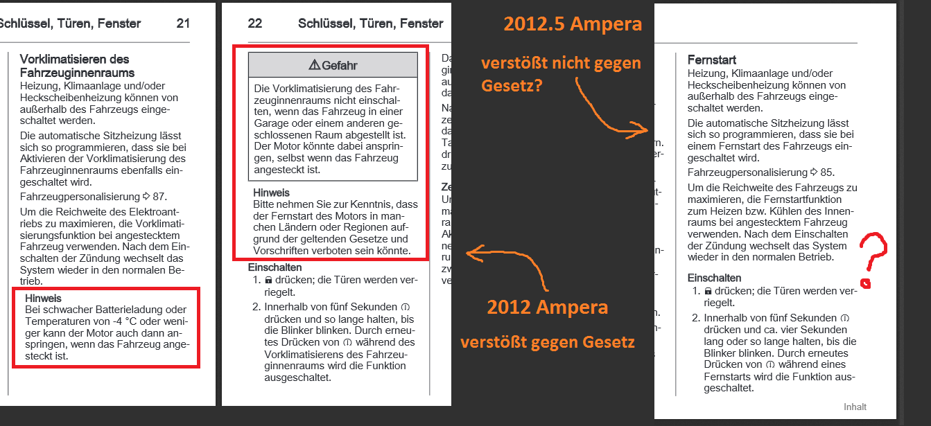

Aus der Anleitung:
#= der 3/4 Kreis mit Zeiger auf der FB.
Motorgestützte Heizung (angesteckt)
Diese Funktion aktiviert bzw. deakti‐
viert die motorgestützte Heizung bei
angestecktem Fahrzeug. Eine geän‐
derte Einstellung wird erst übernom‐
men, nachdem das Fahrzeug ausge‐
schaltet wurde.
So wird die Funktion Motorgestützte
Heizung (angesteckt) ein- oder aus‐
geschaltet:
1. Fahrzeugmenü öffnen.
2. Klima- und Luftqualität wählen.
3. Motorgestützte Heizung
(angesteckt) ein- oder ausschal‐
ten.
4. Auf Zurück drücken, um zum vo‐
rigen Menü zurückzukehren.
Hier der Fernstart:
Fernstart
Heizung, Klimaanlage und/oder
Heckscheibenheizung können von
außerhalb des Fahrzeugs einge‐
schaltet werden.
Die automatische Sitzheizung lässt
sich so programmieren, dass sie bei
einem Fernstart des Fahrzeugs ein‐
geschaltet wird.
Fahrzeugpersonalisierung 3 85.
Um die Reichweite des Fahrzeugs zu
maximieren, die Fernstartfunktion
zum Heizen bzw. Kühlen des Innen‐
raums bei angestecktem Fahrzeug
verwenden. Nach dem Einschalten
der Zündung wechselt das System
wieder in den normalen Betrieb.
Einschalten
1. ) drücken; die Türen werden ver‐
riegelt.
2. Innerhalb von fünf Sekunden #
drücken und ca. vier Sekunden
lang oder so lange halten, bis die
Blinker blinken. Durch erneutes
Drücken von # während eines
Fernstarts wird die Funktion aus‐
geschaltet.
Schlüssel, Türen, Fenster 21
Der Fernstart wird nach 10 Minuten
automatisch beendet, sofern die Zeit‐
dauer nicht manuell verlängert wurde.
Bei aktivem Fernstart schaltet sich
das Standlicht ein und bleibt an.
Nach dem Einsteigen in das Fahr‐
zeug während des Fernstarts Brems‐
pedal betätigen und auf m in der In‐
strumententafel drücken, um in den
normalen Betrieb zu wechseln.
Der Fernstart kann zwischen zwei
Fahrten zweimal getrennt aktiviert
werden. Bei jedem Fernstart wird der
Fahrgastraum 10 Minuten lang be‐
heizt oder gekühlt.
Zeitdauer verlängern
Um die Zeitdauer des ersten Fern‐
starts zu verlängern, die Schritte zur
Aktivierung des Fernstarts erneut
ausführen. Der Fernstart kann zwi‐
schen zwei Fahrten nur einmal ver‐
längert werden.
Ich meine wenn man den 3/4 Kreis mit Zeiger fuer 4 -5 Sekunden drueckt heizt er nur.
Ich wuerde das Vorklimatisierung nennen. In der Anleitung ist es aber mit dem Fernstart kombiniert.
Fernstart
Wird durch Drücken von # auf der
Funkfernbedienung bedient.
Die Klimaanlage schaltet in den pas‐
senden Heiz- oder Kühlmodus, und
bei kalten Außentemperaturen wird
zusätzlich die Heckscheibenheizung
eingeschaltet.
Es funktioniert glaube ich beides unabhaengig von einander. Ich teste das wenn ich gleich zu meinem Auto gehe was passiert wenn ich nur den Knopf mit dem 3/4 Kreis mit Zeiger druecke.

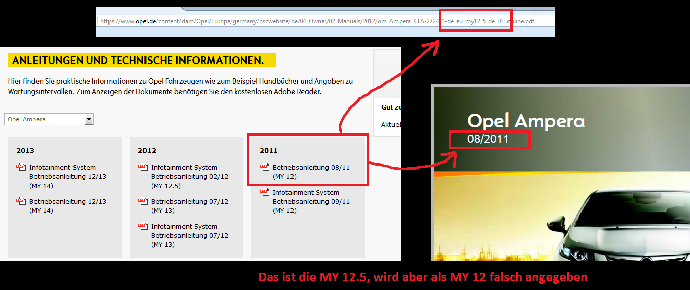

Lumpi, Du unterliegst hier einem Irrtum!
https://www.opel.at/content/dam/Opel/Eu ... online.pdf
Das ist die 2012er Anleitung. Schau mal auf Seite 87ff.
Den Menüpunkt Motorgestützte Heizung (+ angesteckt) gibt es dort nicht.
Den gibt es nur _zusammen_ mit der Temperaturauswahl siehe
https://www.opel.de/content/dam/Opel/Eu ... online.pdf Seite 86ff.
Entweder hast Du die Auswahlmöglichkeit (kalt/sehr kalt) UND die motorgestützte Heizung (= MY 12.5) oder KEINES von beiden (= MY 12).
M.

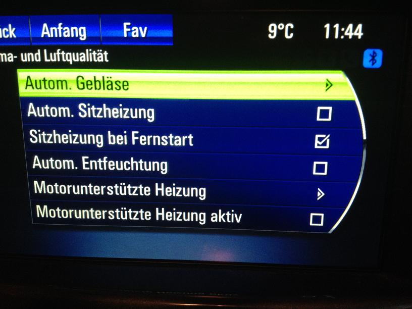

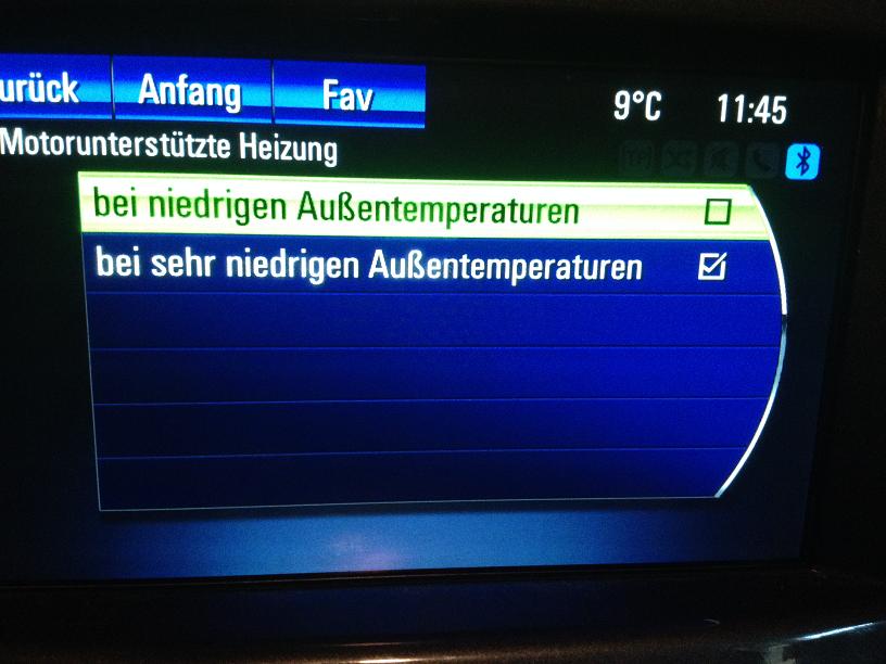

ich habe heute bei meinem Ampera mal nachgesehen. Ich habe beide Menüpunkte und habe meines Wissens alle Updates.
Ich kann gut nachvollziehen, daß diejenigen, die das nicht steuern können sauer sind.
Ich fände das auch extrem nachteilig.
