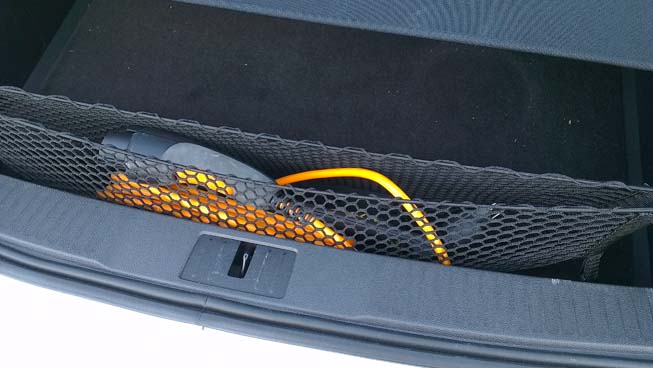

Übrigens, ich liebe das Netz für den Gepäckraum. Es ist der schnellste und einfachste Weg, das Ladekabel zu versorgen.
- IMAG0284.jpg (60.04 KiB) 5752 mal betrachtet
