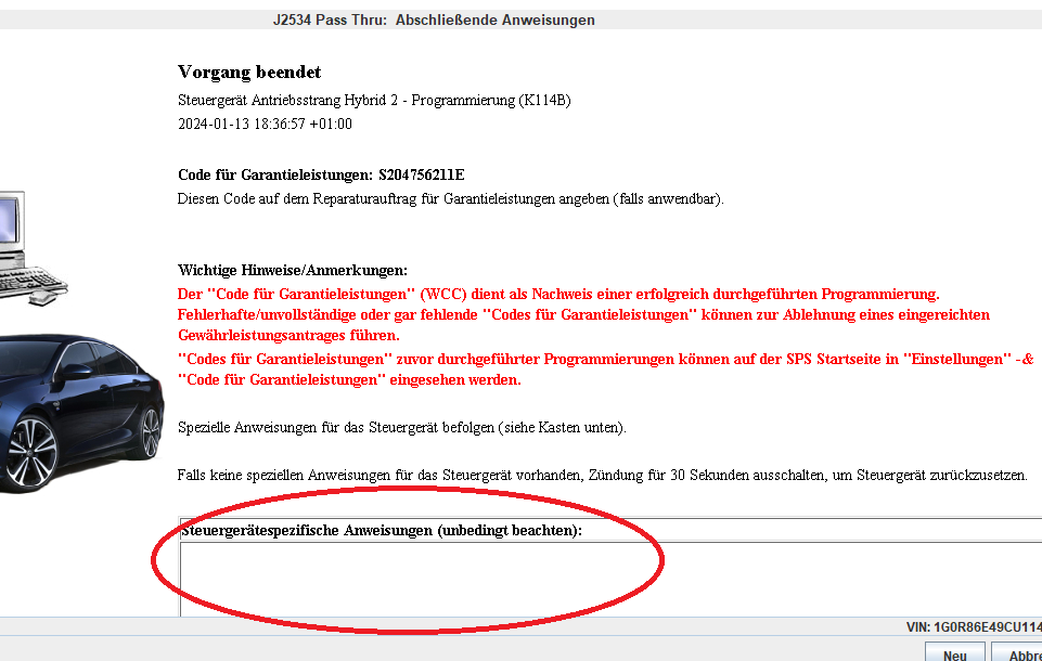

Andreas Ranftl hat geschrieben: 22. Aug 2019 18:57
Das steht immer nach der Programmierung in einer Dialogbox mit dem garantie-Code.Hochkompliziert.
Kann ich so nicht bestätigen, kein Hinweis darauf, dass das BECM auch geupdated werden muss
BECM kein Hinweis.png (74.18 KiB) 19361 mal betrachtet

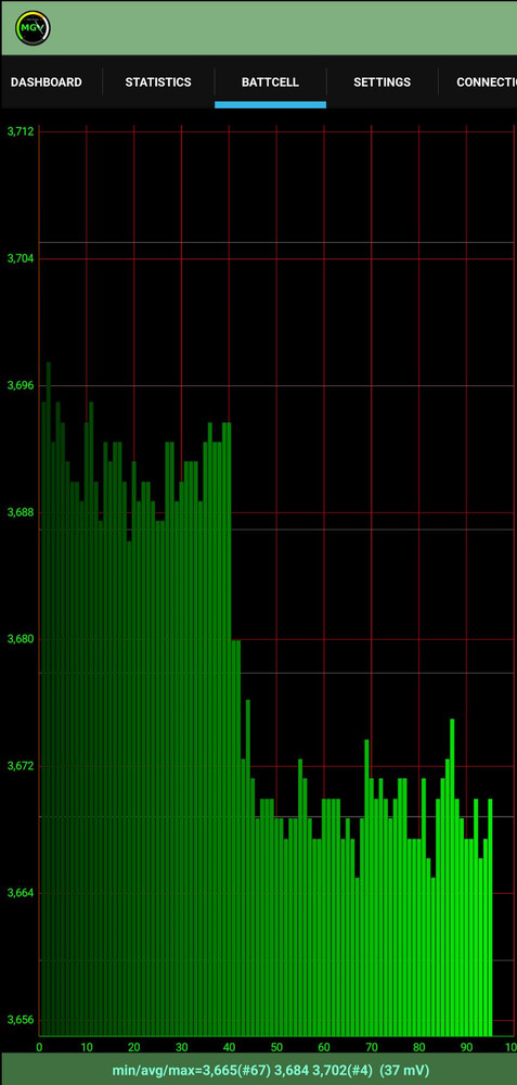

ich gebe hier auch mal meinen Senf dazu - ähnliche Beobachtung habe ich auch die Tage gemacht (hatte ich noch nie vorher):
- Auto stand 2 Tage in der Garage (kalt)
- losgefahren bei +2°C, nach 1km ca. ging der REX an, im Halten-Modus
- umschalten auf Akku war nicht möglich, Reichweite laut Anzeige 12 km
Die letzten Jahre war es auch mal kälter als 2°C :D ... dieses Verhalten zeigte sich bisher nicht. Ich werde mir mit der MyGreenVolt APP auch mal die Zellspannungen anzeigen lassen .... mal schauen wie da der Stand ist.
# EDIT: Screenshot Zellspannungen - sieht eigentlich ganz gut aus Delta von 37mV
