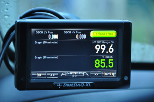

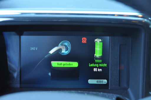

Laden der 12-V Batterie.
Der Ampera ist die ganze Zeit an der LadeStation angesteckt.
Voll geladen
Voll geladen

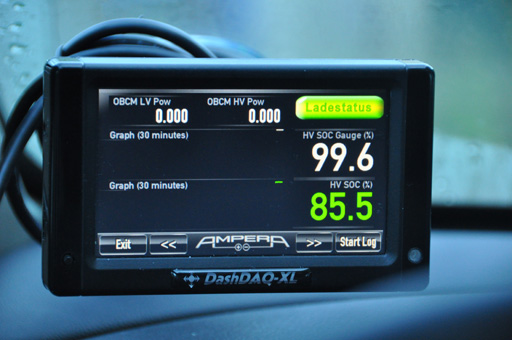

12V Batterie hat 85% LadeZustand
POWER on - die HochVolt-Batterie wird geladen
Fortsetzung folgt, weil nur 3 Bilder pro Beitrag erlaubt sind :-(

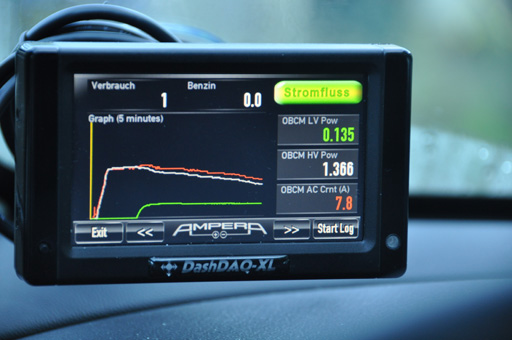

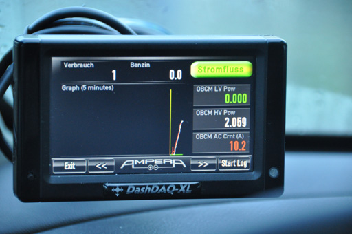

Fortsetzung 1

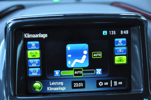

Die KlimaAnlage beginnt zu laufen
Die Werte des LadeStroms sind in orange dargestellt.
Die Werte der 12-V Batterie sind grün dargestellt.

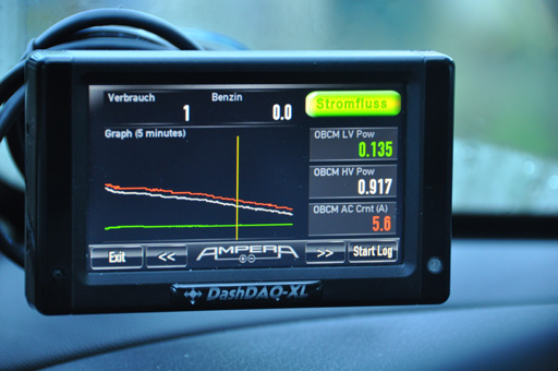

Nach ca. 1 Min POWER off - Jetzt wird die 12-V Batterie geladen
Der LadeStrom (Anfangs 10 A) sinkt auf unter 6 A

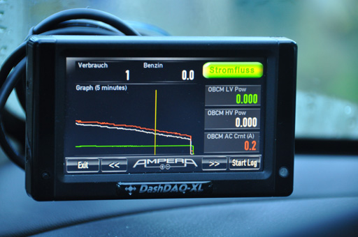

Fortsetzung 2
Ende des Ladens
Ende des Ladens
Gleicher Zustand wie zu Beginn

Tolle Bilder, aber da verstehe ich einiges nicht ...
(1) Die Farbe ist zwar grün, aber "12V Batterie hat 85% LadeZustand" (?) ... ist HV SOC nicht die Hochspannungsbatterie ? Für die haben wir ja auch diese ~86% Obergrenze, oder ?
(2) Welcher Zusammenhang ist mit "KlimaAnlage beginnt zu laufen" mit den anderen Bildern ?

Der Ladezustand der 12V AGM-Batt. kann nicht angezeigt werden. Die 85.5% sind der SOC der Hochvoltbatterie. = 99.6% Vollanzeige für das Display-Symbol

Du hast OBCM LV Pow als Ladung für die AGM 12V Batterie bezeichnet. Ich denke mit OBCM LV Pow ist der Zustand des 12V Laders gemeint.
Ich habe mal den 12 V Akku selbst am Ladekabel bei AUS und EIN gemessen. Bei Power AUS wird der 12 V Akku nicht geladen.
Hier: viewtopic.php?f=34&t=551&p=7259&hilit=+ ... ssen#p7259
Die 12V AGM Batt lasse ich mir mit:1653 "12V" "Control Module Voltage (ECM)" "V" 0 anzeigen.
Da ist zu sehen, dass die 12V Batt in mehr oder weniger grossen Abständen geladen wird.

Bezug auf das Bild: "12V Batterie hat 85% LadeZustand2012_0925_084923AA_WWW.jpg (87.2 KiB) "
Da bist du wohl im Irrtum. Die 85.5% SOC heissen HV-SOC und das bezieht sich auf den Ladezustand der HV-Batt.

Dies soll den TestVorgang genauer beschreiben. Der Ampera stand die ganze Zeit, der Verbrauch kam durch das Anspringen der KlimaAnlage zustande. Die LadeLeuchte unter der WindschutzScheibe ging dann von Grün-Blinken in Grün-Dauerleuchten über.
Das ist das Signal:
1550 " HV SOC Gauge" "High Voltage Battery State of Charge Gauge Position" "%"
Bei leerem Hochvoltakku zeigt dieser bei mir Wert 0,0% an, es ist als der Wert der das Akkusymbol im Display steuert. Es ist nicht der Ladezustand der 12 V Batt. Die kann NIE 0% haben.
Die 85% Anzeige ist der Ladezustand des Hochvoltakkus nicht der 12V Bat. Bei leerem Akku zeigt dieser Wert 21% an.
