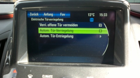

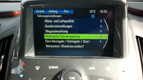

mikeljo hat geschrieben:...- keine Automatische Verriegelung der Fahrzeugtüren beim Losfahren, Menü dazu fehlt.
Hi mikeljo, bist du dir sicher? Gerade die Amis brauchen dies.
Bei mir im Menü Elektrische Türverriegelung - Autom. Tür-Verriegelung, wenn das aktiv schliessen alle Türen in dem Moment, wenn der Wählhebel aus der Parkposition verschoben wird. Alle Türen werden entriegelt, wenn wieder die Parkposition gewählt wird.

mikeljo hat geschrieben: - keine Automatische Verriegelung der Fahrzeugtüren beim Losfahren, Menü dazu fehlt.
ob man oder Frau es braucht oder es einen stört war nicht die Frage. Es fehlt ganz einfach das entsprechende wie in der Anleitung beschriebene Menü mit der passenden Auswahl dazu. Danach sollten sich die Türen beim losfahren veriegeln, bzw. sich wie in dem entsprechenden Menü eingestellt verhalten.
Kenn ich so von meinen vorherigen Fahrzeugen so.
Beides wurde auch schon bei meinem FCH in Augenschein genommen und als Fehlverhalten bestätigt. Es war nur kein Termin fürs Diagnosegerät frei. Soll mindestens 2 Std. dauern.
