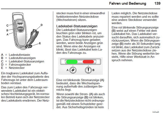

Heute Morgen war mein Ampera nicht geladen. Die (rechte) Störungsanzeige zeigte ein rotes ruhendes nicht blinkendes Licht .
Gestern stand der Ampera längere Zeit draussen. mit dem Ladekabel im Kofferraum. Die Heimfahrt, nur einige Kilometer reichten kaum den Ampera anzuwärmen. Die Fahrt war sehr kurz.
Ich vermute mal, dass das Relais, das 'Pat' schon beschrieben hat, wegen der Kälte hängengeblieben ist.
Auf jeden Fall lädt er jetzt, nachdem ich neu angesteckt habe.

Beobachtung: Nach dem Einstecken 230V AC, startet das Ladekabel die Netzprüfung und mit einem hörbaren 'Klick' ist es bereit.
Nun seit diese Störung aufgetreten ist, erfolgt nach 3-4 Sek. ein weiterer Klick (hörbar ein anderes Relais, anderer Ton)
Ich bin mir fast aber nur fast sicher, dass ich das vorher nicht gehört habe, jedenfalls nicht so laut.
Diese Störung liegt definitiv am Ladekabel, sie tritt auf, bevor der Ladestecker im Ampera steckt.
Pat

Ich habe mir das Aufstartverhalten meines Ladekabels mal genauer angeschaut. Es ergibt sich folgender Ablauf (Stecker nicht am Fahrzeug eingesteckt):
1. Einstecken an 230VAC
2. Beide oberen grünen LED's leuchten und gleichzeitig ein "Tick" Geräusch
3. Sequentielles Zuschalten der unteren grünen LED's von links nach rechts
4. Die oberen LED's wechseln auf rot
5. Die oberen LED's wechseln auf grün und gleichzeitig ein "Tick" Geräusch
6. Ca. 2.5s später ein "Tock" Geräusch --> Erd-Potential und Pilot Signal (12V) werden an den Stecker durchgeschalten
Es scheint als ist neben den drei Leistungsrelais noch mindestens 1 Signalrelais am Ablauf beteiligt. Beim Zuschalten des Fahrzeugs (mittels Simulation Diode in Serie mit Widerstand 1k2||2k7=880Ohm) schaltet ebenfalls zuerst ein Signalrelais und erst dann beide Leistungsrelais für L und N ("Tick-Tick---Tock" Geräusch). Als ziehe ein Signalrelais an, eines fällt fast zeitgleich ab und dann ziehen die Leistungsrelais.
Meiner Meinung nach decken sich die Geräusche unserer Ladekabel. Da muss ein anderes Problem vorliegen.
Die Firmware im Ladekabel ist meiner Meinung nach nicht gerade das Gelbe vom Ei. Es wäre schön, wenn mittels roter LED's ein Fehlercode "herausgeblinkt" werden würde. Dann wüsste man auch gleich was das Problem ist.
Gruss
Pat

Hallo Pat
Vielen Dank für die Mühe, die du dir mit der Messung gemacht hast. Pkte. 1-6 kann ich ja nur optisch und akustisch nachvollziehen.
Ich bin deiner Meinung den "Tick-Tick---Tock" Geräuschen nach zu urteilen verläuft der Start gleich.
Vielleicht ist gestern das 'Tock'-Relais hängengeblieben, bzw hat nicht geschaltet.
Heute abend hat das Ladekabel normal gestartet. Kein Fehler aufgetaucht. Ich habe auf sofort Laden mit 6A eingestellt.
Auf jeden Fall besorge ich mir baldmöglichst ein zweites Ladekabel. Wenn der Fehler weiterhin sporadisch auftreten sollte, bring ich das Kabel gelegentlich zum FOH.
