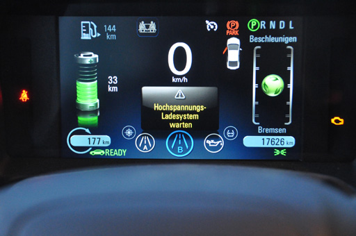

Hallo,
im DIC steht beim Ampera die Meldung Hochspannungs-Ladesystem warten und das Laden an der Ladebox funktioniert nicht mehr (Meldung: Laden nicht möglich).
Ist das Problem bekannt?
Bei einem Besuch in der Opel-Werkstatt, die für Amperas autorisiert ist, entdeckten Mechaniker das an der WindschutzScheibe montierte DashDAQ (ist aber nicht am OBD2-Stecker angesteckt).
Auf den Hinweiss des Mechanikers, dass dieses Gerät die Elektronik beeinflussen und daher die Ursache für die Fehlermeldung sein kann, war die Antwort, dass das Gerät seit Monaten nicht mehr verwendet wird.
Die Mechaniker löschten den Fehlercode und der Ampera lies sich wieder laden.
Nach ein paar Tagen erschien die Meldung wieder im Display. Laden wieder nicht möglich. Jetzt wurde ein Überprüfungs-Termin in 14 Tagen ausgemacht, wobei das Problem genauer untersucht werden soll.

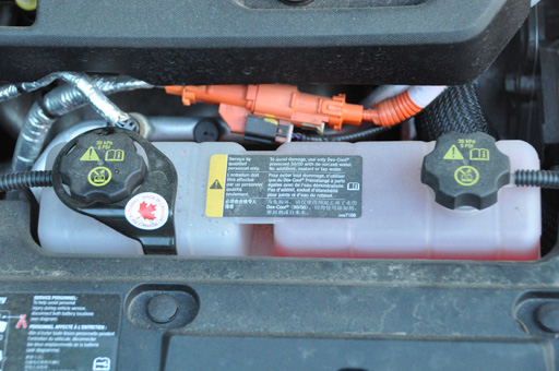

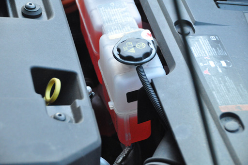

Danke für die Infos,
zur Abrundung ein paar Photos.
Wo ist die "Minimum-Anzeige"?

Tachyon12 hat geschrieben:Danke für die Infos,
Tachyon12
Auf dem zweiten Bild sieht man deutlich den Unterschied bei der Füllmenge zwischen den beiden Kühlsystemen. Der erste Behälter mit der Klammer ist für die Batterie. Auf dem Plastikbehälter sind wohl Füllmarkierungen eingeprägt. Mehr kann ich dazu nicht sagen. Ich stand nur dabei und habe gesehen wie der gute Opel-Mechaniker den Behälter wieder aufgefüllt hat.
Viele Grüße
Aamperaaa
P.S. Der FOH hat festgestellt, dass für das Kühlsystem der Batterie eine andere Kühlflüssigkeit benötigt wird als für das normale Kühlsystem. Die Bestellnummern haben sich unterschieden.
