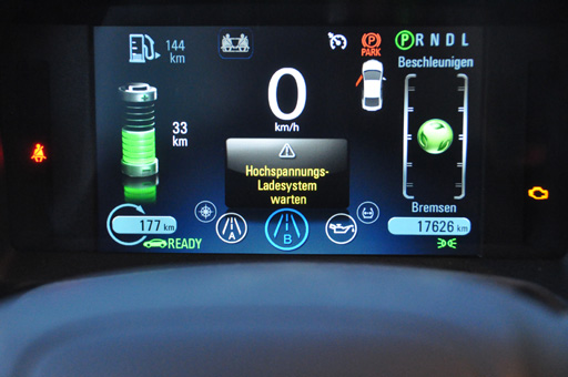

im DIC steht beim Ampera die Meldung Hochspannungs-Ladesystem warten und das Laden an der Ladebox funktioniert nicht mehr (Meldung: Laden nicht möglich).

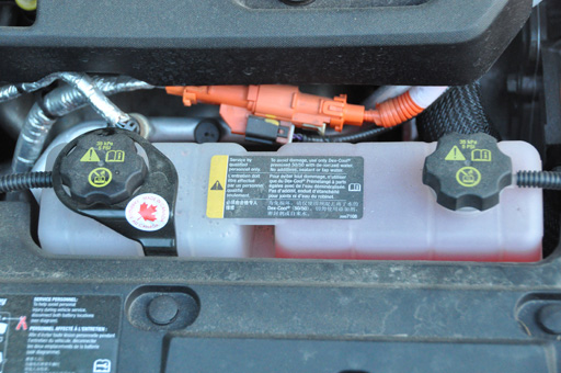

Das liest sich so, als ob du selbst Kühlmittel nachgefüllt hast. Hoffentlich nicht da wo die 'Modifikations-Klammer sitzt links auf dem Bild: viewtopic.php?f=31&t=543&p=8632&hilit=modifiziert#p8632
Beim Arbeiten am Kühlsystem muss äusserst penibel darauf geachtet werden , dass auch nicht das kleinste Schmutzteilchen in den Akku Kühlkreislauf gerät. Deshalb die Klammer, da darf nur die Werkstatt ran.
Die Keramik-Kühlelemente, die sich zwischen jeder 2. Akkuzelle befinden sind sehr schmal gebaut. Das heisst auch nur kleine Schmutzteilchen könnten einen Teil des Kreislaufes verstopfen. An dieser Stelle würde nicht mehr genügend gekühlt, der Akku nimmt Schaden.

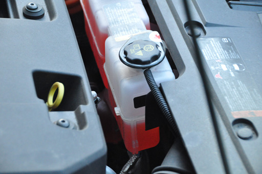

zur Abrundung ein paar Photos.
Wo ist die "Minimum-Anzeige"?

Auf dem zweiten Bild sieht man deutlich den Unterschied bei der Füllmenge zwischen den beiden Kühlsystemen. Der erste Behälter mit der Klammer ist für die Batterie. Auf dem Plastikbehälter sind wohl Füllmarkierungen eingeprägt. Mehr kann ich dazu nicht sagen. Ich stand nur dabei und habe gesehen wie der gute Opel-Mechaniker den Behälter wieder aufgefüllt hat.

P.S. Der FOH hat festgestellt, dass für das Kühlsystem der Batterie eine andere Kühlflüssigkeit benötigt wird als für das normale Kühlsystem. Die Bestellnummern haben sich unterschieden.
