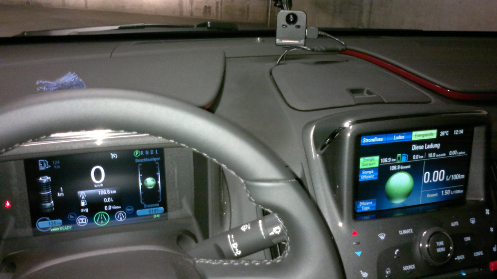

Bei meiner Rekordfahrt von 106,9km mit einer Akkuladung habe ich sehr darauf geschaut, dass keine zu hohen Ströme fliessen.
viewtopic.php?f=31&t=828&start=10#p10105
Garage bis Garage mit einer Akkuladung ohne dass der RE angesprungen ist.

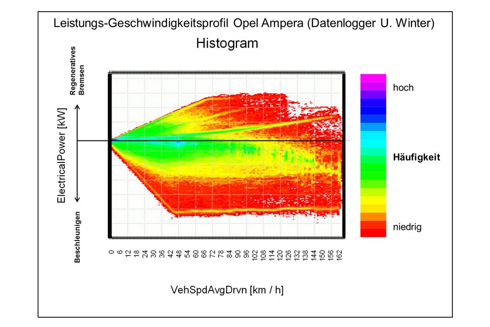

Im alten Opel Ampera Blog gab’s mal ein Diagramm von einem der Ampera Ingenieure mit Leistungswerten (Beschleunigung und Rekuperation) über eine längere Strecke.
Da war beim Rekuperieren die Grenze bei 60 kW, wenn ich mich noch recht erinnere. Das heißt, bei 60 kW kappt das Batterie-Management die Rückspeisung in die Batterie, die Scheibenbremsen kommen zum Einsatz.
Stimmt das so? Findet das noch jemand? Oder kann das mal jemand (Peter? ;) ) mit dem OBD-Scanner nachprüfen?

Joachim hat geschrieben: Da war beim Rekuperieren die Grenze bei 60 kW, wenn ich mich noch recht erinnere. Das heißt, bei 60 kW kappt das Batterie-Management die Rückspeisung in die Batterie, die Scheibenbremsen kommen zum Einsatz.
Ja stimmt. 150 A ist so das Maximum das ich beobachten konnte. Aber das reicht dicke.

Ich glaub’, ich hab’s gefunden:
Quelle: http://www.opel-blog.com/2012/01/27/wir ... em-kasten/
Beiträge: 4603
Re: Optimale Geschwindigkeit bergab für Rekuperation
Sieht so aus, als wäre bei 65-70km/h das Optimum beim Rekuperieren.
