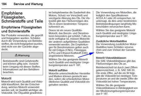

AmpiD(r)iver hat geschrieben:...Übrigens funktioniert das Zeugs auch in neuen Motoren da allgemein der Reibungswiederstand reduziert wird und auch die Kaltlaufeigenschaften der Öle verbessert werden. zugleich wird der Alterungsprozess auch bei hohen Temperaturen reduziert. Und noch etwas... die Technik die beim RE eingesetzt wird ist also auch nicht die neueste. Wird von GM schon seit Jahren bei diversen Modellen verbaut, deshalb jaben sie ja auch den gewählt, da er robust und erprobt ist. Wie gesagt, ich mach' den Praxistest!!! Bis dahin, Diskussionen und kritische Äusserungen erwünscht!
Grüsse!
Hallo AmpiD(r)iver
Da bin ich ganz anderer Meinung.
Der RangeExtender des Ampera stammt wohl aus der GM Family 0, wurde für den Betrieb als RE ganz schön verändert.
- Der RE hat keinen normalen Starter
- Die gesamte Startprozedur ist völlig anders als in einem normalen Verbrenner. Hier: viewtopic.php?f=10&t=1750&p=22155&hilit ... dur#p22155
- Der RE hat den Ölfilter im Bereich der Ölwanne
- Der RE hat keinen der üblichen Kat, sondern einen Maniverter. Hier: viewtopic.php?f=10&t=1387&p=15850&hilit ... ter#p15850
- Hier könnten Temperaturprobleme bei Verwendung von Leichtlaufölen entstehen, die den Maniverter schädigen.
- In der Anleitung steht explizit, dass keine Aditive zugegeben werden dürfen, Folge Garantieverlust.
Die Aufgabe des RE ist es zu jeder Zeit aus dem Stand heraus die notwendige Leistung zu erbringen.
Nicht nur wegen der schnellen Startprozedur, auch wegen der Drehzahlen die dabei gefahren werden, sind Aditive nach meinem Verständnis nicht nur nutzlos, sondern können dem Motor gefährlich werden.
Da die Verwendung von Aditiven fürs Motorenöl ausgeschlossen ist, halte ich auch Benzinzusätze für sehr bedenklich, denn dies sind für normale 'Dauerläufe' nicht für den RE-Einsatz entwickelt.
Im Garantiefall möchte ich jedenfalls nicht um die Bezahlung der Kosten streiten müssen.

@ecodrive
Oha... OK... Vielen Dank! Das habe ich bisher so nicht berücksichtigt... Ich werde jedenfalls die Zusammensetzung des von Opel empfohlenen und eingesetzten Öls analysieren und mich erst danach entscheiden. Wenn aber ein Standardöl verwendet wird kann ich mir nicht vorstellen dass es negative Einflüsse haben kann.
- In der Anleitung steht explizit, dass keine Additive zugegeben werden dürfen, Folge Garantieverlust.
Schreibt das so nicht jeder Fhz. Hersteller in seine Bedienungsanleitung? ;)
Das Begrenzen der Motordrehzahl verbessert
das NVH-Verhalten des Motors im
Fahrzeug; dies hat allerdings einen etwas
größeren Hubraum zur Folge. Der Motor
wird mit stöchiometrischem Gemisch und
einem Dreiwegekatalysator betrieben.
Der Start des Motors folgt einer Startprozedur,
bei der die Rohemissionen und der Gasdurchsatz
für ein schnelles Anspringen des
Katalysators optimiert wurden.
Auf dieses Prozedere scheint mir aber das Öl keinen Einfluss zu haben und es scheint ein normaler drei Wege Kat. verbaut zu sein welcher einfach direkt im Abgaskrümmer integriert wurde. Nun gut, ich werde mich mal schlau machen aber wirklich VIELEN DANK für den Hinweis!
