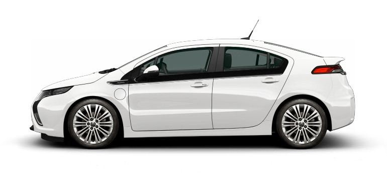

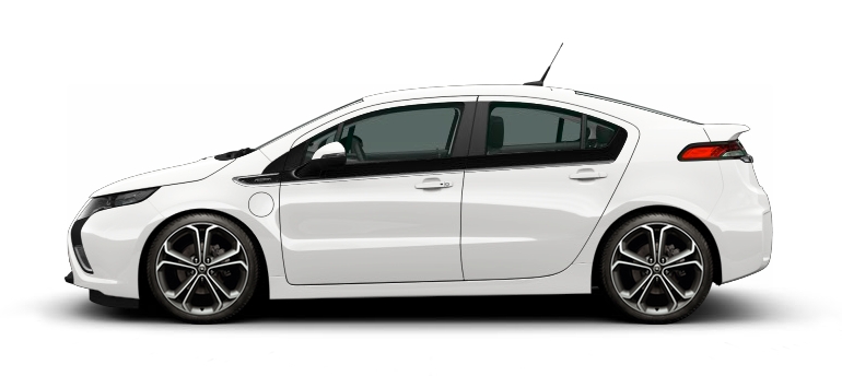

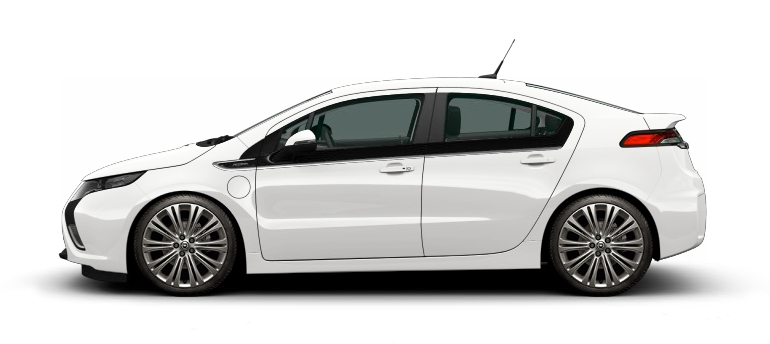

Was meint ihr? Ob die eine oder andere Kombination beim Ampera wohl eine Zulassung bekäme?
Ampera mit 10-Doppelspeichen-Design 18":
Ampera mit 10-Doppelspeichen-Design Titan 19":
Ampera 19":
Alle Aluräder vom Zafira Tourer „geliehen“: „http://www.opel-accessories.com/product ... %26+Reifen“
An alle Skeptiker: ja, ich weiß, dass der Luftwiderstand höher als bei den Originalrädern ist. Ja, ich weiß, dass der Verbrauch höher als bei den Originalrädern ist. ;-)
An alle Ästeten: welche passen am besten zum Ampera?
Falls jemand noch andere Räder vergleichen möchte, kann ich diese gerne montieren.

Für meinen Geschmack passen die auf dem letzten Bild (Ampera 19'') am besten von den dreien.
Re: Alternative Räder
Verfasst: 18. Jan 2012 22:58
von Tim
Ja, auch ich emfinde die Felgen auf dem letzten Bild am schönsten.
Verfasst: 18. Jan 2012 23:47
von schneeflocke
Die Felgen auf dem letzten Bild. Beispiel 1 und 2 scheiden aus, weil diese zu verschnörkelt sind und dem Ampera die visuelle Dynamik nehmen.

Mir gefallen die auf dem mittleren Bild (Amp19Titan.jpg).
Ich finde, Felgen in dunklem Titan-Grau passen besser zum Ampera, als solche in hellem Chrom.
Titan wirkt viel mehr nach High-Tech als Chrom.

Ich Suche auch für andere Felgen der Ampera. Die Felgen auf dem dritten Bild wäre meine Wahl. Ich bin nicht ganz sicher, dass diese 19-Zoll-Felgen, verfasst von der Zafira Tourer unter der Ampera passen. Die Norm Felgen der Ampera sind 17 x 7 Jahren mit dem Wert ET 38. Die Felgen von der Zafira sind 19 X 8J mit dem Wert ET 46.
Das bedeutet, dass diese Felge 20 mm zur Aussetzung und 4 mm weiter herauskommt. Bereifung 235/40/19 ist die Umfang fast gleich, aber natürlich fast 2 cm breiter. Weiß wer, ob es genügend Platz für diese Felgen in die Radkästen Ampera ist?

Mir gefallen auch die letzten am Besten. Wobei diese mit Sicherheit, bezogen auf obige Feststellung, die schlechtesten sind.
