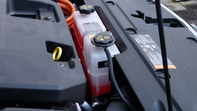

Meine Kontrolle hat folgendes ergeben:
Füllstand
Füllstand
Es sieht ganz so aus, wie wenn im linken Behälter (Kühlmittel für den Akku) eindeutig der Minimalstand unterschritten ist.
Leider ist heute Halloween, dh morgen Freitag ist bei uns Feiertag (Allerheiligen), mein FOH hat zu und ich muss noch bis Montag mit Benzin rumfahren :evil:
Wenn dies dann tatsächlich die Fehlerursache sein sollte, bin ich ein wenig enttäuscht, dass die Werkstatt diesen offensichtlichen Missstand - im eigentlichen Sinn des Wortes - nicht selber entdeckt hat. Ich werde nach meinem Werkstattbesuch am Montag wieder berichten.
Auf jeden Fall besten Dank an Kratus.

Leuchtet bei dem Kühlmittelstand nichts auf??? Bei mir war es auch unter minimum aber nicht so wenig :shock: Wurde beim Service aufgefüllt, habe aber auch vorher darauf hingewiesen.

Hast du schon länger einen so tiefen Kühlmittelstand?
Hast du darauf geachtet, wie die Meldung im DIC lautet, wenn die Ladung verweigert wird?

Ich kann es dir leider nicht sagen, ob ich schon länger einen solch tiefen Kühlmittelstand hatte. Ich habe bis jetzt den Motorraumdeckel nur zum Nachfüllen von Scheibenwaschmittel geöffnet. Für alle weiteren Füllstände (Öl, Brems- und Kühlmittelflüssigkeit) habe ich eigentlich auf entsprechende Warnsignale vertraut. Der Ampera war ja auch Ende August im Jahresservice, von daher dürfte der Kühlmittelstand innerhalb von 2 Monaten nicht so stark sinken!
