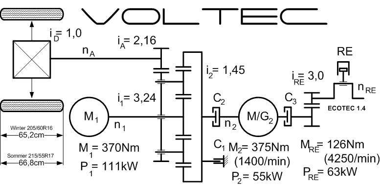

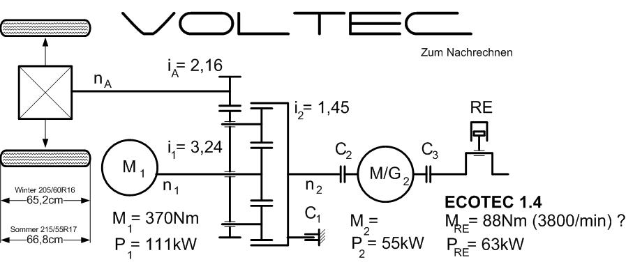

Hallo Leute,
habe mal versucht die wichtigen Daten zur Geschwindigkeits- und Beschleunigungsberechnung zusammenzustellen. Wer falsche Einträge findet , sollte das mitteilen. Ich würde mich bereit erklären, die Berechnungen demnächst hier zu veröffentlichen. Wer Lust hat kann schon mal loslegen !
Im Moment fehlt mir noch der Momentenverlauf des RE ECOTEC 1.4.

Hallo Dr.ACDC

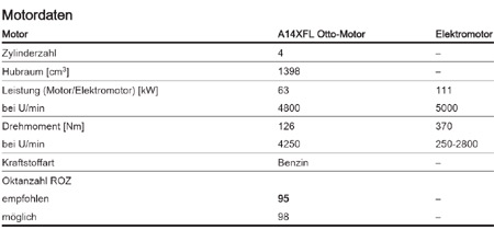

M2, die Leistung, des Generators wenn er als Motor eingesetzt wird zum Antieb des Planetengetriebes.
Das wäre interessant zu wissen. Ich hab da keine Ahnung.
Der Ecotec hat laut Handbuch 63KW bei 4800 U/Min. und 126Nm bei 4250 U/Min.

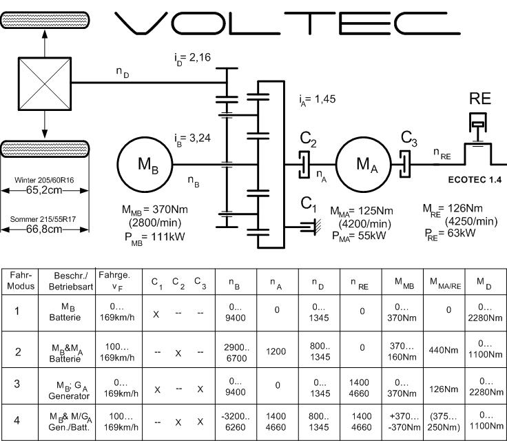

Die Untersuchung des VOLTEC-Antriebs hat einige interessante Erkenntnisse gebracht.
Die ersten Ergebnisse sind im Antriebsplan zu sehen.
Ich bitte um Diskussion, kann ja sein, dass ich falsch liege.
Die Diagramme der einzelnen Fahrmodi folgen in Kürze.

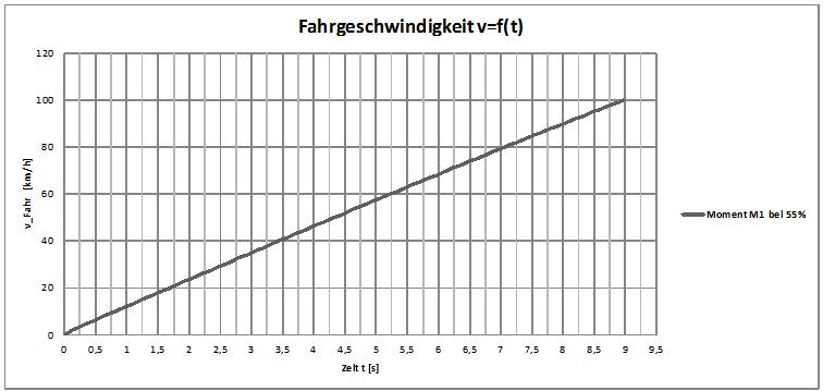

- Beschleunigung bei 100% Moment ,ohne Steigung
- v_M1_55%.jpg (40.99 KiB) 19267 mal betrachtet

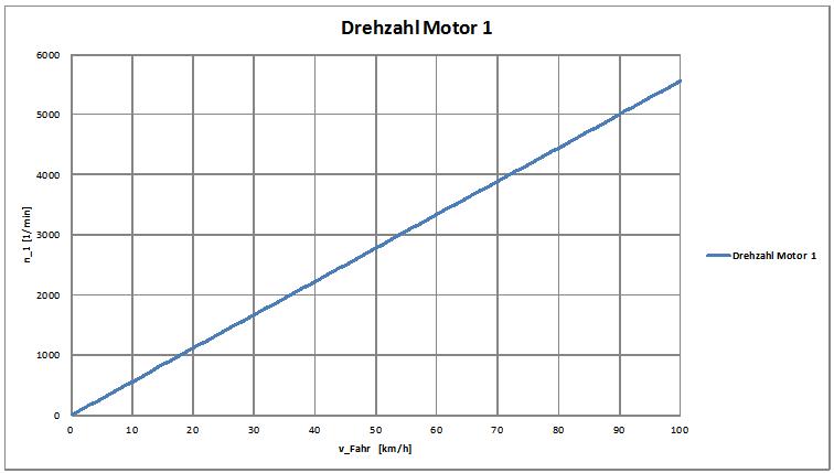

Drehzahl- und Momentenverlauf
- Drehzahl Motor 1
- n_M1_100%.jpg (32.02 KiB) 19266 mal betrachtet

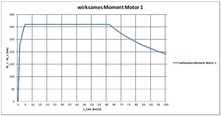

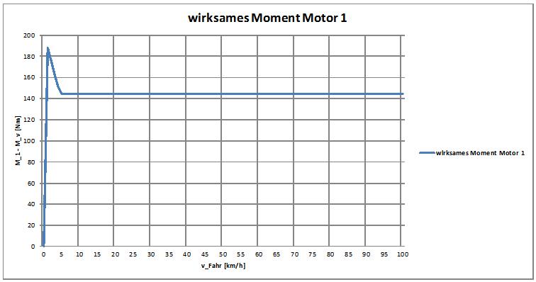

- wirksames Moment bei Begrenzung auf 55%
- M_M1_55%.jpg (37.51 KiB) 19266 mal betrachtet
- Moment bei Belastung durch 14,5% Steigung
- M_M1_100%_St_14,5%.jpg (34.01 KiB) 19266 mal betrachtet

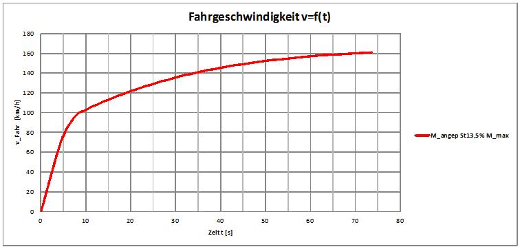

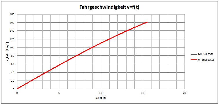

Fahrmodus 2:
-Bei einer Fahrgeschwindigkeit von ca. 100 km/h wird zur Begrenzung der Drehzahl des Motors M 1 das Planetengetriebe mit einem weiteren Motor M 2 angetrieben.
Um den optimalen Arbeitsbereich zu nutzen, wurden die 100 km/h im Gegensatz zu den beim Volt angegebenen 113Km/h verwendet.
-C 1 ist offen, d.h. das Hohlrad wird freigegeben.
-C2 verbindet Motor M 2 (auch in den Modi 3 und 4 als Generator betrieben) mit dem Hohlrad und sorgt bezüglich i_2 für eine Drehzahlerhöhung von n_A.
-C 3 ist offen, der RE wird nicht benutzt.
-Aufgrund der Getriebeverhältnisse ergibt sich eine optimale Drehzahl n_2 bei ca. 1400/min.
-Das Drehmoment, das vom Motor 2 aufgebracht werden muss, ergibt sich durch i_2, i_1 und das Drehmoment von Motor 1. Die Wahl für M_2 fiel auf 375 Nm, da der RE das Gleiche im Fahrmodus 4 bereitstellen könnte.
-Die Begrenzung der Motorleistung auf 55% ergibt die von Opel angegebenen Werte:
0…50 km/h in 4,3 s Fahrmodus 1
0…100 km/h in 9,0 s Fahrmodus 1
100…161 km/h in 6,5 s Fahrmodus 2 (d.h. 0….161 km/h in 16,5 s)
-Bei einer beschleunigungsabhängigen Momenten-Reglung währen diese Zeiten bis zu einer Steigung von 13,5% ebenfalls erreichbar d.h.:
0…161 km/h in 16,5 s Steigung=13,5%
Motor_1=370 Nm (im Modus 2 herunter geregelt)

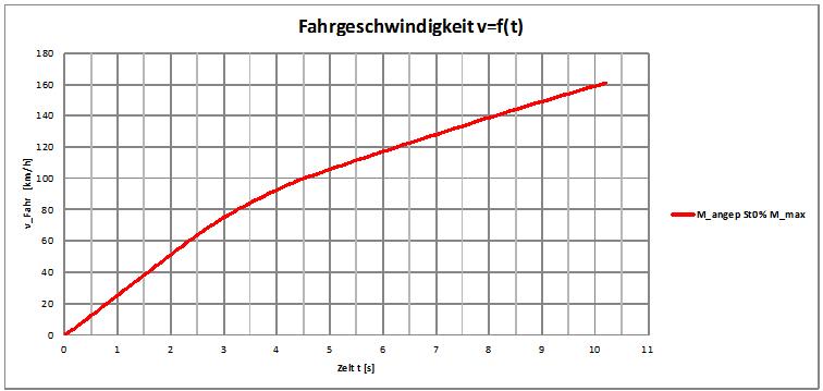

- Fahrmodus II , Steigung 0%, M_1 auf 55% begr.
- 2v_M1_55%.jpg (37.6 KiB) 19180 mal betrachtet
- Fahrmodus II , Steigung 13,5% ,M_1 angepasst
- 2v_St13,5_M_ang.jpg (35.38 KiB) 19180 mal betrachtet
- Fahrmodus II , Steigung 0% , M_1 max , Sportmodus
- 2v_St0_M_ang.jpg (38.33 KiB) 19180 mal betrachtet

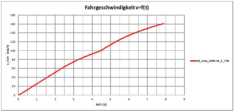

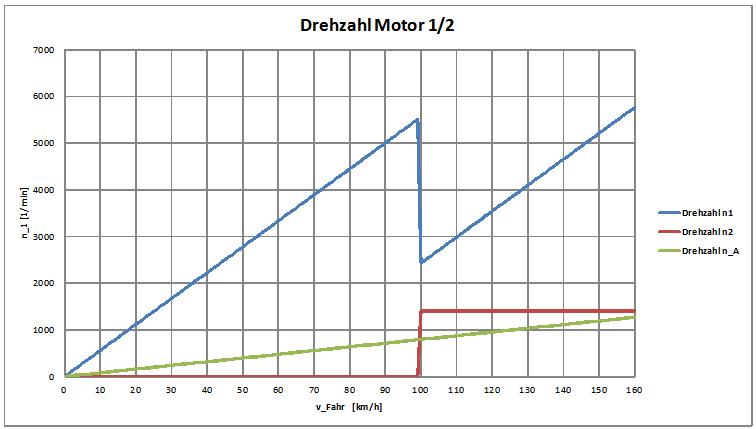

- Fahrmodus II ; Steigung 0% , Motor 2= 750Nm
- 2v_St0_M_2.jpg (36.13 KiB) 19177 mal betrachtet
- Fahrmodus II , Drehzahlen n_1 , n_2 , n_A
- 2_n.jpg (41.93 KiB) 19177 mal betrachtet

Hallo Leute,
hier mal ein Update für das VOLTEC-Model. Folgende Gründe machen das notwendig :
1. Mittlerweise konnte ich alle Ergebnisse am AMPERA testen. Seit wenigen Tagen auch mit dem DashDAQ. Das gilt insbesondere für die Fahrmodi 1 und 2. Die Daten für Modus 3 und Modus 4 habe ich noch nicht komplett ausgewertet.
2. Das Problem mit dem fehlenden Moment beim zweiachsigen Antrieb wurde von OPEL auf eine originelle Weise gelöst (DashDAQ zeigt es !). Die Grenzdrehzahl des Hauptmotors ist einfach unglaublich.
3. Bei der Berechnung der Beschleunigungszeit ist mir leider ein kleiner Fehler unterlaufen. Ein korrigiertes Ergebnis folgt.
4. Offensichtlich bestehen Unterschiede zwischen der europäischen Ausführung AMPERA/VOLT und der US-Version, da mir keine Informationen vom VOLT vorliegen, die diese Ergebnisse bestätigen. Aber vielleicht kann jemand das recherchieren.
5. Um Diskussionsmaterial für das Treffen zu erstellen, versuche ich noch ein paar Details hier zu veröffentlichen. Natürlich nur wenn Interesse besteht, da meine Zeit im Moment sehr begrenzt ist.
Euer DR.ACDC
Euer DR.ACDC
- VOLTEC_final_1.jpg (77.21 KiB) 18614 mal betrachtet
