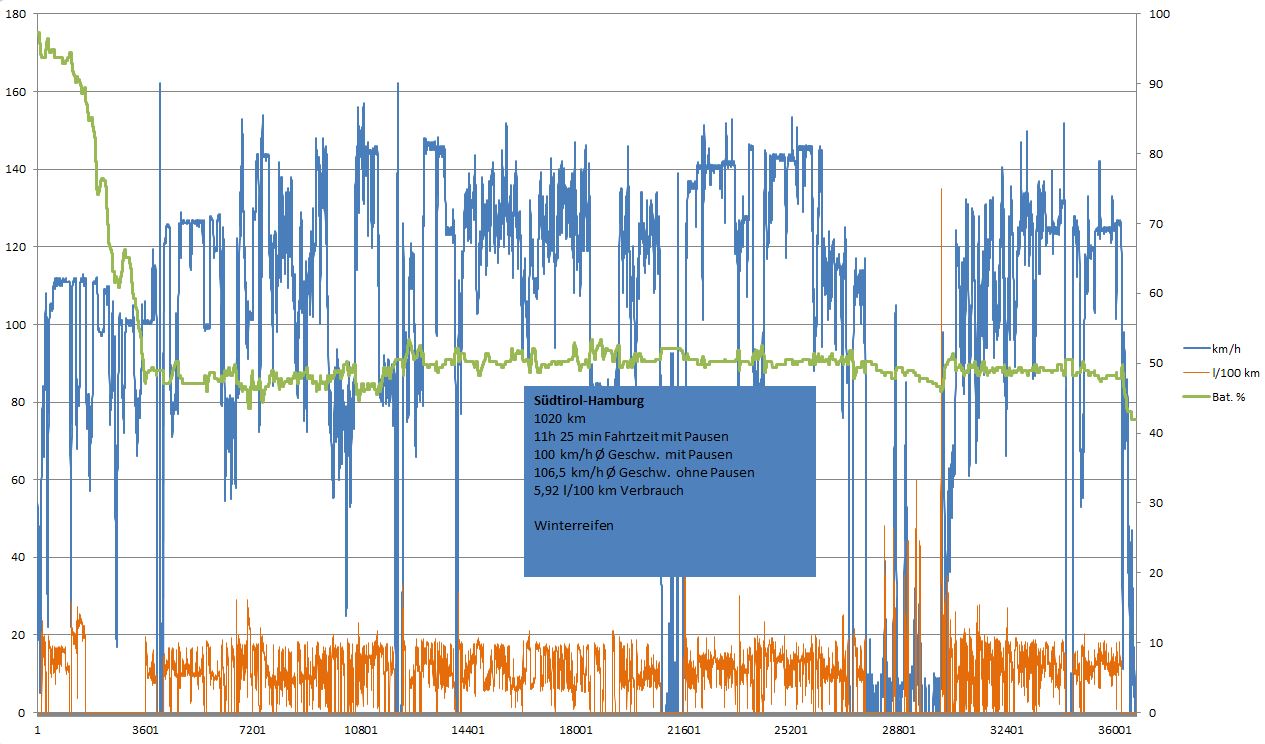

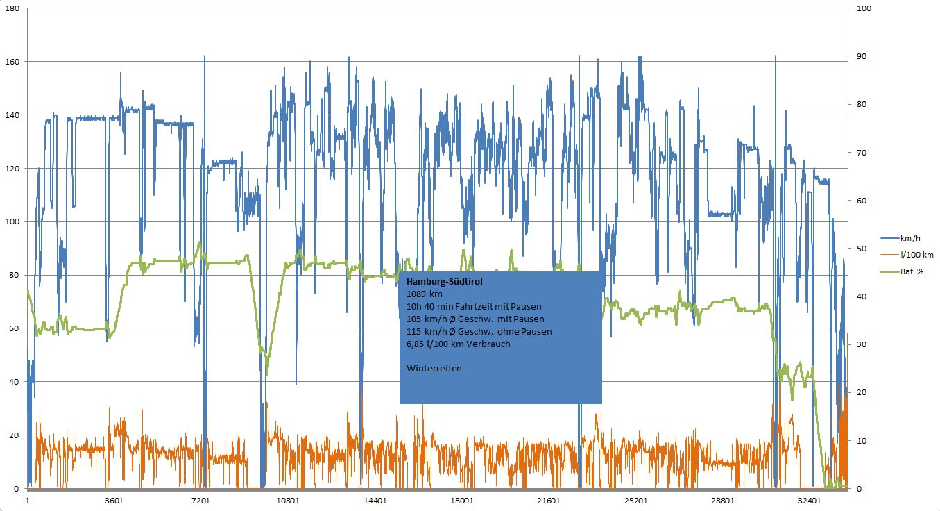

Fahrt von Südtirol nach Hamburg und zurück.
Der Ampera war beim Start voll geladen und wurde nie nachgeladen. In den Pausen wurde die Standkühlung aktiviert und anschließend mit dem Modus Gebirge wieder auf 45% geladen. Auf der Fahrt nach Hamburg war etwas mehr Verkehr und ein Stau.
Das ergab einen Durchschnittsverbrauch von 6,5l/100km auf 2.110 km. Ach ja, die 80 km elektrisch müssen wir noch berücksichtigen, dann sind es 6,6l/km.
Welcher Verbrenner in dieser Klasse kann das?
Und ich bin nicht hinter LKWs im Windschatten gefahren sondern habe auch einigen Verbrennern gezeigt wie der Ampera nach der Baustelle von 80 auf 150 beschleunigt.
Grüße Norbert

- Hamburg Südtirol.JPG (162.64 KiB) 16308 mal betrachtet
- Südtirol Hamburg.JPG (161.8 KiB) 16308 mal betrachtet

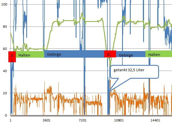

Tolle Statistik !
Bei Hamburg-Südtirol ... war da ein Stück mit Gebirgsmodus ?

Ja, hier ein Ausschnitt.
- Hamburg Südtirol Ausschnitt.JPG (56.61 KiB) 16260 mal betrachtet
