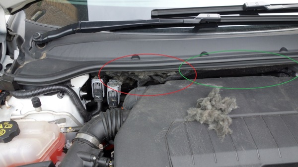

georgk111 hat geschrieben:Und wie beugt man weiter vor? Bei mir waren es nur 2 Sensorleitungen und der nachträglich eingebaute Marderschutz (Ultraschall und rote Lichtblitze [dachte die Tiere sehen ein Rotlicht ???]) hat bis jetzt funktioniert. Oder besser gleich einen Marderschutz mit elektrisch geladenen Folien?
Bei mir hat sich auch einer ausgetobt. Hat (bisher) aber nur einen Teil der Dämmmatte an der Spritzwand zerfetzt:
DSC06656 - Kopie.JPG (94.65 KiB) 11674 mal betrachtet
Jetzt lasse ich ein Abwehrgerät mit Hochspannungsplatten einbauen (K&K Typ M4700). Laut unabhängigen Untersuchungen sollen Hochspannungsgeräte die einzig wirksame Methode zur Marderabwehr sein. Auch Ultraschall soll keine dauerhafte Lösung sein.

Ich muss mir auch noch was überlegen, meine Dämmatte sieht ähnlich aus. Und Ultraschall kommt nedd in Frage, das hör ich nämlich leider auch und das ist Horror :x
Berichte wenns geht doch bitte von deinen Erfahhrungen mit dem Hochspannungszeug.
