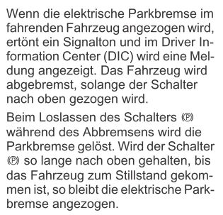

Ja, ich hab mich z.B. beim Passat B6 auch immer gefragt, was der Käse mit der Betätigung auf der linken Seite soll. Oder auch bei Mercedes mit dem Gefummel im Fussraum. Die haben das ja selbst bei der klassischen mechanischen Variante so gemacht.
Die "Notabbremsung" ist übrigens auch in der Bedienungsanleitung des Amperas beschrieben:
